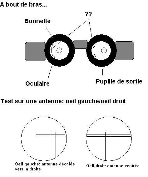

Bongeourre, j'ai voulu m'attaquer à la collimation des mes 8-20x50.
Je n'ai jamais eu de dédoublement ou quoi que ce soit (mal de tête par exemple), je voulais juste vérifier si la collimation était optimale.
Donc, si je tiens les jumelles à bout de bras, et quand je regarde les oculaires, je vois bien les pupilles de sortie, mais voilà comment ça apparaît:
:b:
Bon, je suppose que ce n'est pas bon.
Et le décalage est assez important quand on regarde successivement avec chaque oeil (ce que je n'avais jamais fait à vrai dire).
Mais pourtant, ça ne m'a jamais gêné (ni mal de tête ni rien).
J'ai trouvé les vis de collimation sous le caoutchouc.
Si j'ai bien compris, il faut que je tourne (très légèrement) la vis du fût droit dans le sens inverse des aiguilles d'une montre pour recentrer la pupille de sortie de l'oculaire droit?
Pour l'instant, je n'ose pas trop toucher (étant donné que ça ne me gêne pas), mais bon, peut-être que je ça peut changer beaucoup de choses ce petit ajustement.
Merci d'avance pour les réponses.

Bon, ben j'ai touché quand même avant-hier... au pifomètre comme tu dis.
Déjà, la vis de collimation est au fond du petit trou. Donc impossible de voir la tête de la vis de collimation (et d'ailleurs, je n'étais même pas sur de tourner, vu que je ne sentais aucune résistance).
Je me suis servi d'un petit tournevis d'opticien (pour les minuscules vis des branches) et j'ai tourné (enfin je crois) dans les deux sens (à chaque fois très légèrement, 1/4 de tour à tout casser).
A chaque fois je vérifiais si la pupille de sortie droite se déplaçaient (ou pas), en tenant les jumelles à bout de bras.
Un coup, il me semblait que la pupille droite était encore plus excentrée, un coup non.
Finalement, en tournant seulement dans le sens horaire, il me semble avoir corrigé un peu l'excentricité de la pupille droite.
A l'utilisation, je reste généralement à x12 en grossissement car au-delà, j'ai du mal à faire le point avec la molette centrale (qui a un peu de jeu en plus).
Et depuis que j'ai touché à la collimation, il me semble qu'à x16, je trouve la mise au point plus facilement (mais c'est toujours problématique à x20). Point de vue netteté, j'ai également l'impression d'avoir un meilleur piqué (je teste sur les cratères lunaires, en faisant attention que les conditions soit équivalentes)
Maintenant, reste à savoir si je me fais des idées ou pas.
Question observation oeil droit puis oeil gauche, avec le test sur l'antenne, quand je centre dans un oculaire, c'est presque au centre dans l'autre ( légèrement décalé vers l'intérieur).
J'ai essayé d'affiner (pour centrer parfaitement) mais il me semble que ça ne modifie plus rien. :?:
Du coup, j'hésite à toucher plus que de raison. "Le mieux est l'ennemi du bien" comme disait l'autre.
