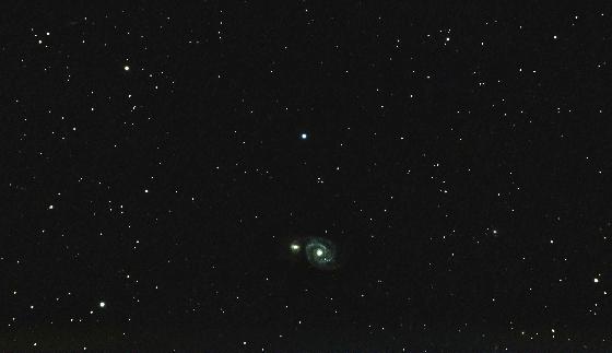

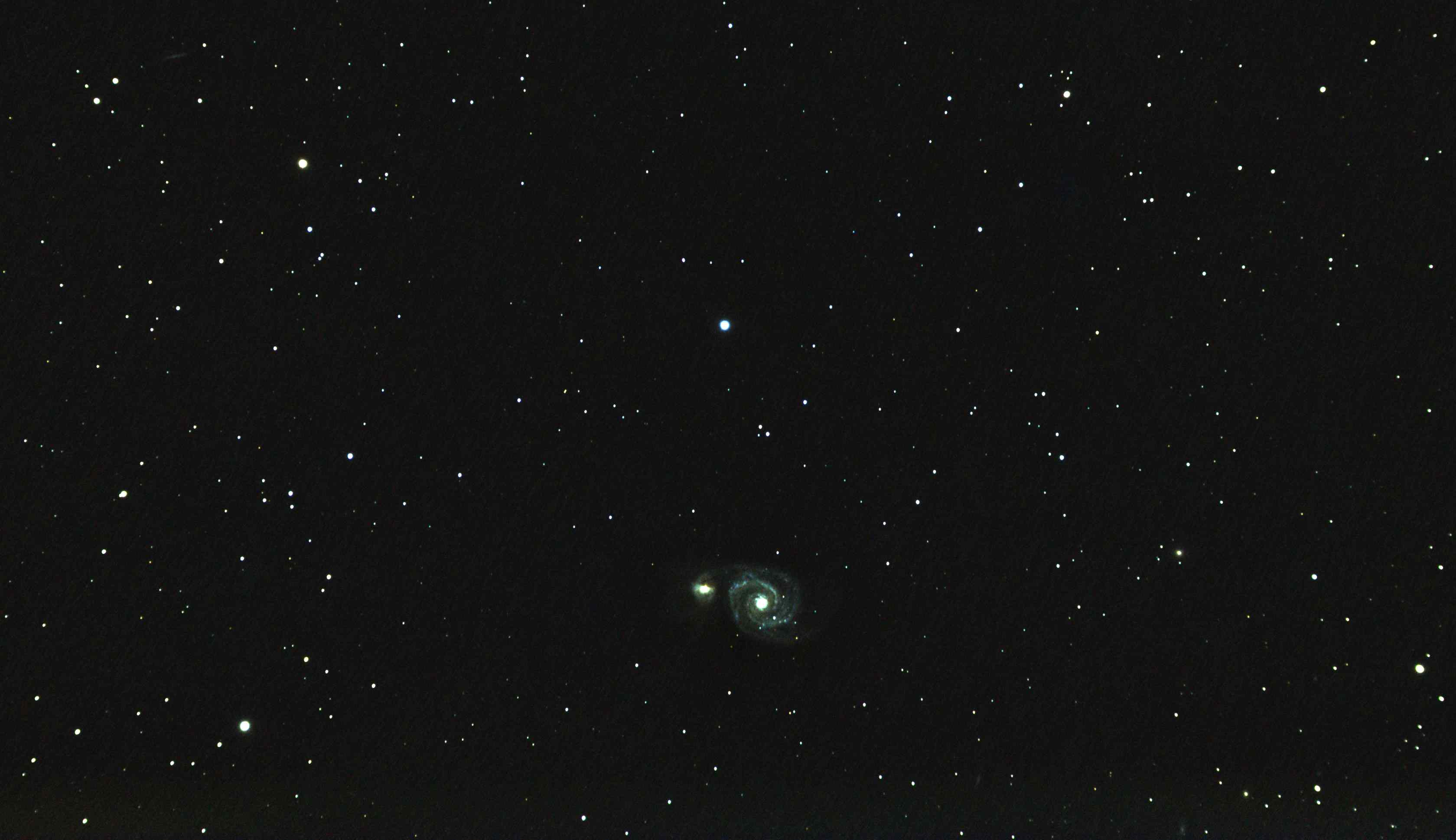

Le résultat, qui m'a rendu fou de joie ce matin :D (même si c'est pas terrible à côté de ce que je vois sur WA :cry:) :
Merci par avance pour vos conseil pour améliorer tout ça :rolleyes:

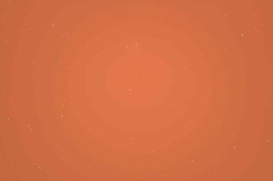

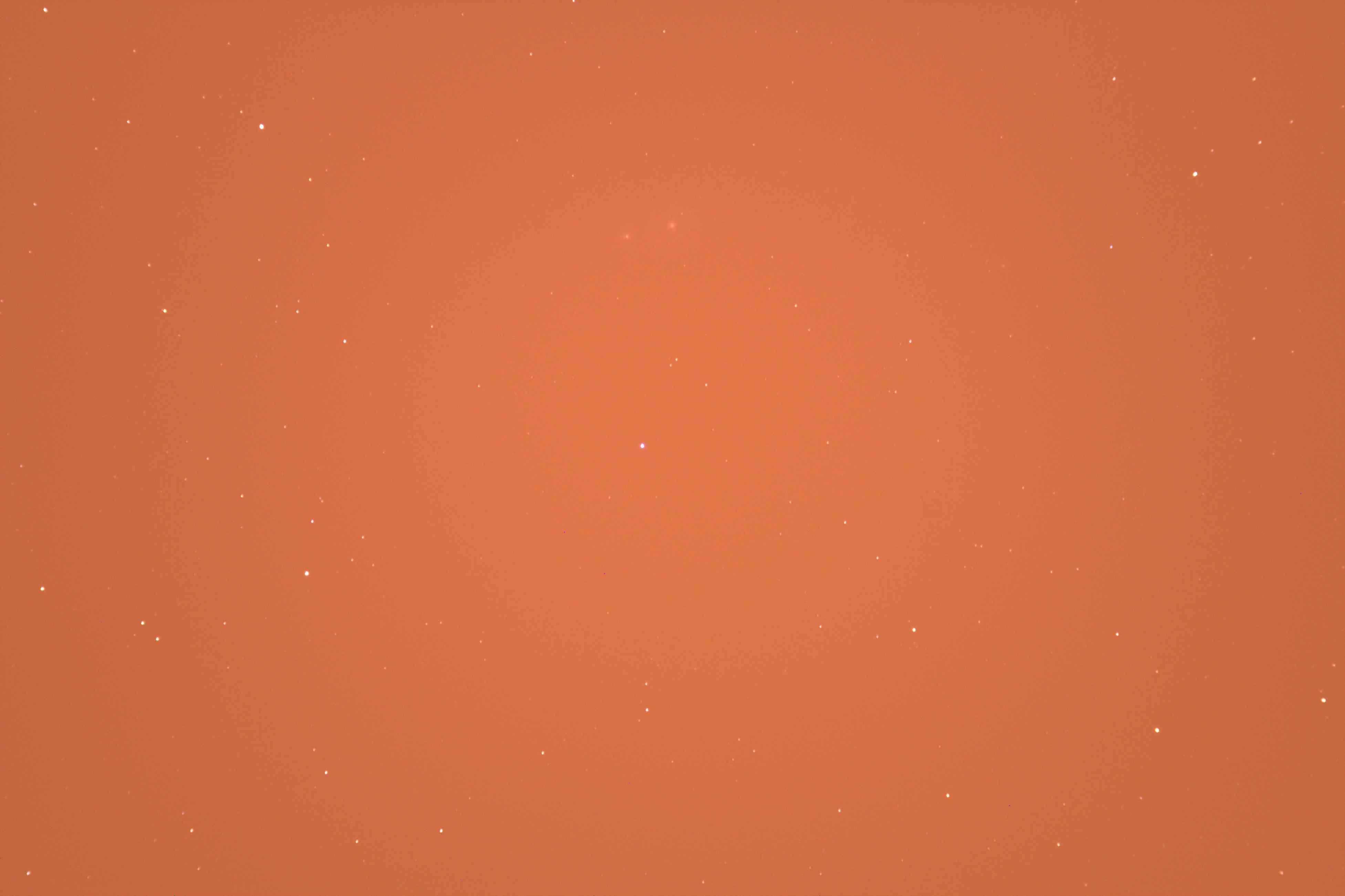

Voici une des images brutes en comparaison (3 min de pose)
Le parasol censé abrité le matériel ne le protège pas de la PL (le pare-buée doit suffire pour ça), ce sont les particules de poussière et d'humidité qui "accroche" la lumière dans l'axe de ta prise de vue qui "ruine" celle-ci.
Quand je vois ta photo de fond de ciel je me dis que tu serais typiquement satisfait avec un filtre CLS.
Par contre techniquement je te conseillerais de monter à 800 iso et de faire beaucoup plus de darks et d'offsets.
Tout cela ne retire rien au fait que tu as réussi à sortir une belle image dans des conditions difficiles, mais tu pourrais faire beaucoup mieux assez facilement (au prix du filtre près) :)
Xav'

salut,
dans ces conditions et aux vues de ta brute, tu nous sors une très bonne image
amicalement
guillaume;)

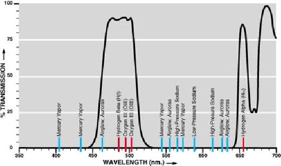

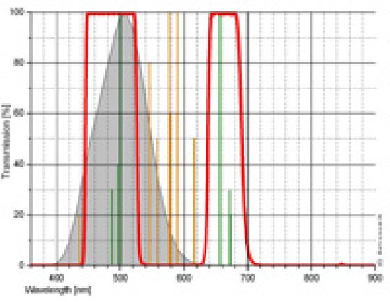

Voici, la courbe de mon filtre Meade Series 4000 Broadband Nebular (et non pas narrow band comme énnoncé plus haut) :
Cela ne ressemble t il pas à un CLS? Donc ça pourrais être pas mal contre la PL non?

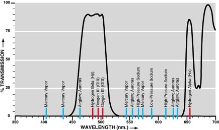

Je ne connais pas et c'était le terme "narrow" qui m'avait fait réagir, il faut peut-être faire une recherche sur ce forum ou sur le net et sinon poser la question de ceux qui le possèderaient ou auraient déjà eu l'occasion de l'utiliser.

salut Sébastien pas mal cette m51, pour en revenir au filtre anti polu, je te conseil plutôt étant donner le niv de polu un filtre uhc plutôt qu'un cls, étant donner que ta pose est courte (3min) et a 400iso, le cls est quand même fait pour un niveau de polu raisonnable pour le très proche paris le uhc est plus que recommandé pour la photo, par contre il faut savoir que uhc ou cls ne sont pas du tout conseiller pour shooté les galaxies, pour ca il te faut un ciel pure et donc a la campagne, mais plutôt pour les nébuleuse diffuse HII, puisque le filtre laisse passé les signaux, Ha, OIII,... qui compose ces nébuleuses, donc avec un uhc tu pourra posé jusqu'a 10min sans ce soucier de la polu et as 800iso.
