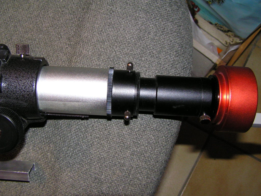

bon je viens d'essayer à l'intérieur avec qgvidéo32,ça fonctionne objet à 5m bien net,mais pour faire la map avec la cam ,je sors ma rallonge de 2cm+po ouvert à fond,la cam est rentrée à fond dans la rallonge,ci-joint photo
j'ai peur d'être juste en longueur pour faire la map sur une étoile avec PHD,s'il faut gagner encore en sortant il me reste pas beaucoup,1 à 2cm sur la cam ,c'est tout.ou alors il me faut deux rallonges??

Normalement ça devrait être bon, puisque le PO va rentrer très nettement quand tu va viser un objet plus loin

Là si tu rajoute une bague allonge de 4 à 5 cm env ( si cela existe ) ton PO va rentrer donc tu aura + de mou dans ta MAP
Cela doit etre ok
