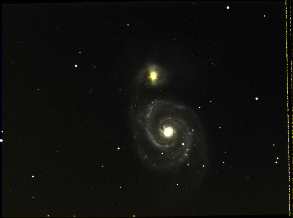

Bonsoir à toutes et tous je suis en train d'essayer d'aligner les images rgb prisent sur deux soirées et comme entre temps j'ai abaissé la platine de la monture et la camera a subie une légere rotation et la plus moyen d'aligner les couches . Voici le résultat quelqu'un peut t il m'aider soit avec iris soit avec cs3 , l'image présentée est issue de cs3 l'angle de chaque couche est différent.

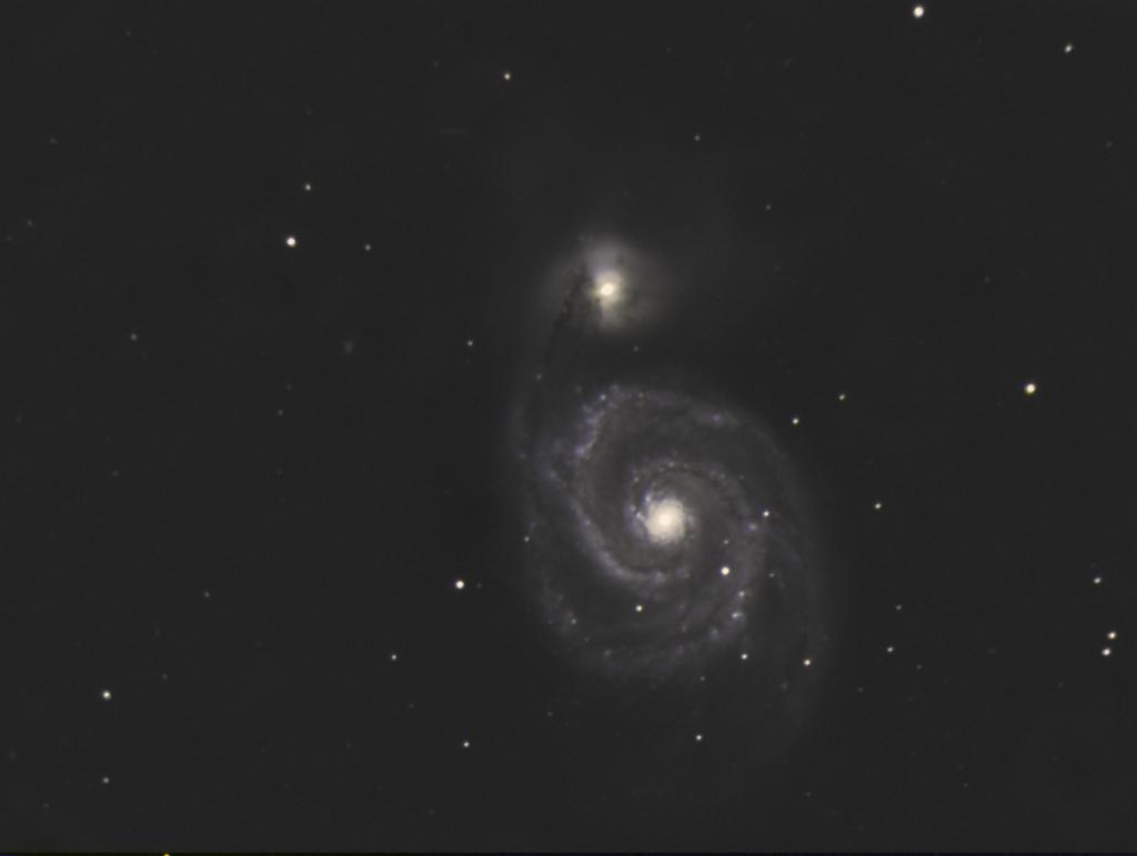

Voila le premier jet alignement des couches avec cs3 avec la méthode de Michel, petite variante n'étant pas arrivé a déplacer le centre j'ai utilisé la déformation.
maintenant je vais faire une sélection sévère a causes de flats.

çà ne fonctionne toujours pas existe t il une possibilité avec CS3 de faire une rotation partielle d'une couche b r ou g de façon à pouvoir les aligner .
Dans photoshop tu peux tourner chaque couche.
Tu selectionnes l'image "ctrlA"
Tu vas dans "couches" tu cliques sur celle que tu veux ajuster.
Puis "Edition " "transformation manuelle" il y a des poignées à tourner sur les bord de l'image avec au centre un point de rotation qu'on peut deplacer.
Bon, je ne dis pas que c'est facile mais ça marche avec l'habitude.
Michel
Merci Michel et aux autres d'avoir essayer voila tu m'as donné la solution que je ne connaissais pas cela va me permettre de récupérer tout çà, allez je vais me coucher de toute façon pluie ou nuages pendant une semaine je vais pouvoir peaufiner.
