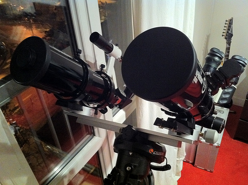

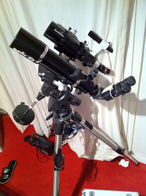

Voila mon setup (désolé, le Synguider et l'APN sont pas branchés dessus).$
En résumé : Je voulais un correcteur mais qui fasse pas réducteur. Car les 500mm de l'equinox me parraiesesent déja bien assez courts comme ca. Du coup je suis allé au plus mieux moins cher : le correcteur SW, identique en tous points a l'astro tech qu'on trouve chez Scopemania, c'est EXACTEMENT LE MÊME, sauf qu'il coute 50% moins cher.
L'APN se fixe direct dessus avec la bague T2.
Pour la lunetteguide, j'avais commandé celle de chez TS :
http://www.teleskop-express.de/shop/product_info.php/info/p4044_TS-Guiding-Telescope-Refractor-80-400mm-with-adjustable-Rings.html
Et c'est une Skywatcher noire que j'ai eu a la place. Nikel (voir la photo).
Faut vraiment pas hésiter a demander un prix...
Edit. oui je sais il y a une sandale à coté du trépied, pas eu le temps de photoshoper tout ca....
Edit 2 : Un shoot avec la platine plus visible...
