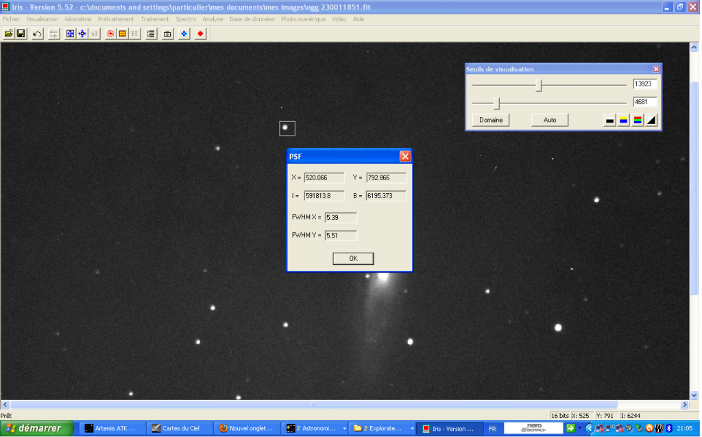

Je n'ai pas de photo à montrer mais je viens de découvrir quelques chose les nuages me barrant la moitié du ciel et ma pl1 n'étant pas assez lumineuse aucune étoile visible pour la calibration par contre en passant en bin x2 j'ai récupéré une étoile très petite mais suffisamment brillante pour faire ma calibration et lancer deux brutes derrières de 200" le résultat sur la forme des étoiles est encourageant elles sont rondes . Est- ce un inconvénient ou un avantage de travailler en binx2 avec GM pour le guidage vos avis intéressent fortement .

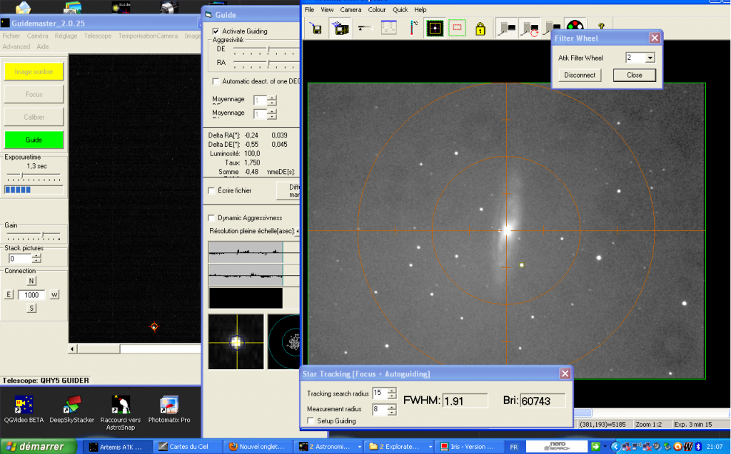

pour illustrer mes propos une image de gm et a coté M65 au mileu de nuages aucun intérêt de la brute les étoiles sont un peu déformées mais je n'ai procédé a aucun réglage de gm et les impacts sont bien centrés:

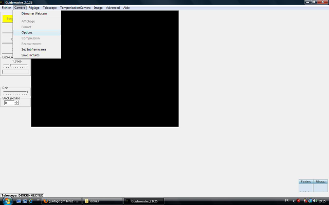

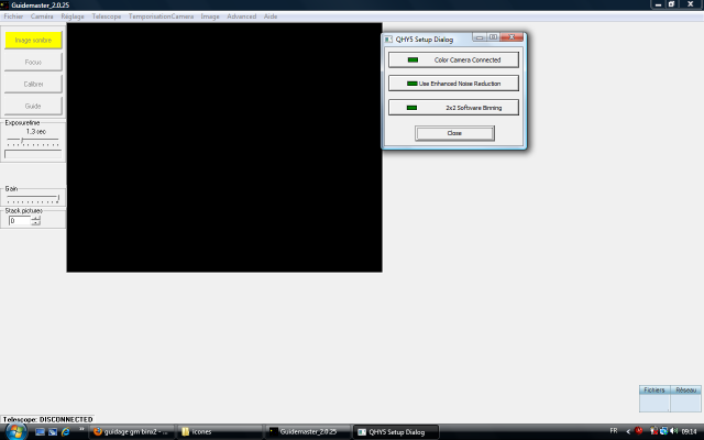

Ah désolé hier je suis allé me coucher devant cette injustice un ciel qui me nargue pendant 3 H , je vois que le sujet intéresse de monde . Moustickk dans GM tu choisis le menu camera option et apres 2X2 software binning

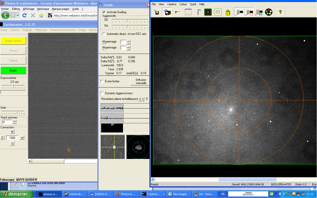

Christian je pense l'utiliser lorsque dans le champ lorsqu'il n'y a pas d'étoiles suffisamment lumineuses , d'autre part le fait de passer en binx2 me donne l'impression de supprimer l'impact de la turbu et donne une étoile faible en binX1 brillante et très ponctuelle en binX2 . Hier je n'ai pas pu continuer car le ciel c'est dégradé mais comme j'ai l'intention de finir Les Triplettes de Belleville par m 65 , ce sera fait de cette manière, M66 et ngc 3628 ont été faites en binX1 et j'ai du conserver quelques courbes . çà permettra de comparer . en tout cas les impacts sont bien groupés.

Lucien,ne pas oublier de cocher également la ligne juste au dessus du binning.
JP
je ne comprend pas Jp parfois je suis peu vif d'esprit.

Avant que çà se gatte voici une brute R binX 2 de 200S de M65 guidage binX2 GM ainsi qu'une capture écran avec les paramètres gm qu'en pensez-vous?
Amicalement Lucien.
Attention ton etoile guide est surexposée :confused:
On le voit à la petite bande noire, située au dessus de la loupe (croix jaune) elle ne doit pas être entièrement noire (collée tout en haut, no good !)
Reduis le gain, l'etoile guide va s'assombrir, regarde comment se comporte la bande noire elle va s'affiner c'est signe d'une meilleure exposition GM va alors guider sur son crentroïde, donc un point et non plus une tache.
