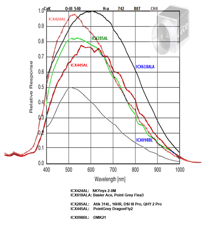

En 1/3'' il y a la QHY IMG0XM avec un ICX424 + peltier, réponse spectrale interessante, mais la taille des photosites est plus importante.
EDIT : En fait, la courbe de l'ICX424 du schema ci dessous me semble completement fausse si j'en crois le comparatif trouvé sur le site d'Airylab !
http://www.teleskop-express.de/shop/product_info.php/info/p4676_Astrolumina-ALccdIMG0X-monochrome-camera--cooled-Sony-HAD-ICX424.html
Peut etre la solution ? Utilisable pour le planétaire également et déjà bien plus raisonnable coté prix :rolleyes:
Jean
C'est une courbe normalisée à 1 sur l'ICX618.
Bon n'empêche qu'elle est fausse car il n'y a pas un rapport 2 avec un ICX098 ... en tout cas pas dans le visible !
Toutefois tu ne fera que "descendre" le sommet de la courbe (ou tu change l'échelle ce qui revient au même).
Au mieux, l'ICX618 a un rendement quantique de 0,6 à 600nm quand un ICX098 est à 0,45 à 500nm. Ensuite la courbe est plus arrondie sur le premier quand le second est plus pointu. Au final dans le bleu les deux sont très très proches et la différence se creuse quand on est dans le rouge et surtout dans l'IR avec parfois mieux qu'un rapport 3 (autour de 800nm).
