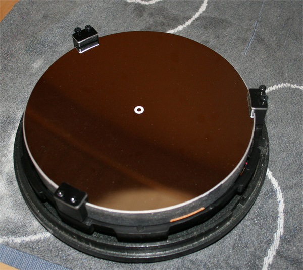

Tu as une photo du bouzin ? (autour, derrière et intérieur).
Photo de l'arrière issue du site de TS :

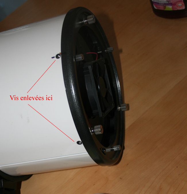

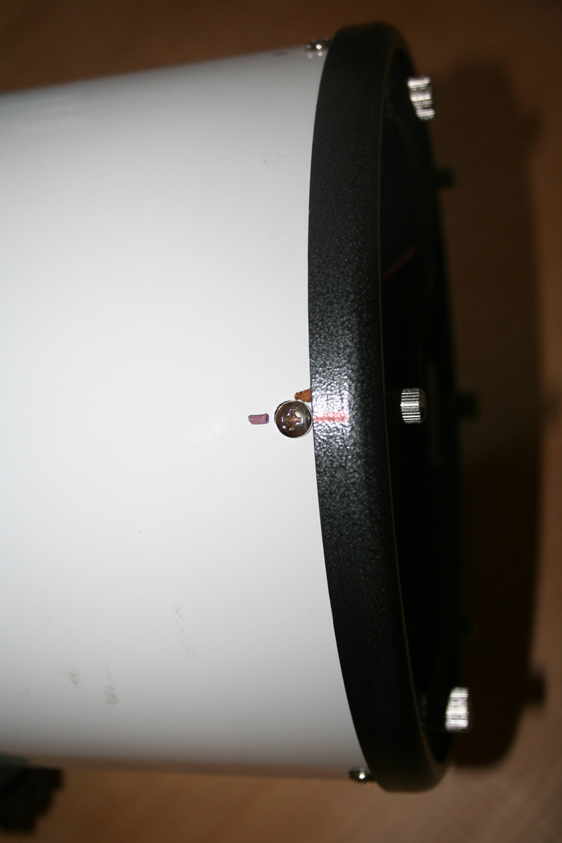

Avant démontage (un coup de feutre sur l'une des vis au cas où il faille tout remettre exactement dans la même position) :
Les vis enlevées :

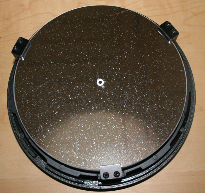

Voilà l'état du miroir avant nettoyage, impressionnant non ?
BEUARK !!! Vous avez déjà vu un miroir aussi sale ?
Et après :
C'est pas parfait parfait, mais quel changement déjà !
