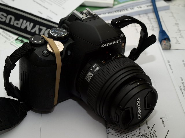

Depuis, j'ai découvert comment me faire un intervallomètre pas cher:
J'ai voulu me lancer dans les time lapses. Je me retrouve alors confronté à la durée de vie limitée de la batterie. Comme j'ai déjà par ailleurs une batterie Li externe (MP3450 de 400 g), je suis en train de travailler sur un dispositif d'alimentation direct du boîtier avec cette batterie.
Après, je m'interroge sur l'utilisation d'un petit ventilateur style pour microprocesseur afin d'évacuer la chaleur du boîtier en poses longues. Avec le E-620, on pourrait imaginer de le mettre à la place de l'écran qui est orientable. Mais j'ai des doutes sur l'efficacité, le plastique du boîtier n'étant à priori pas un bon conducteur thermique.
