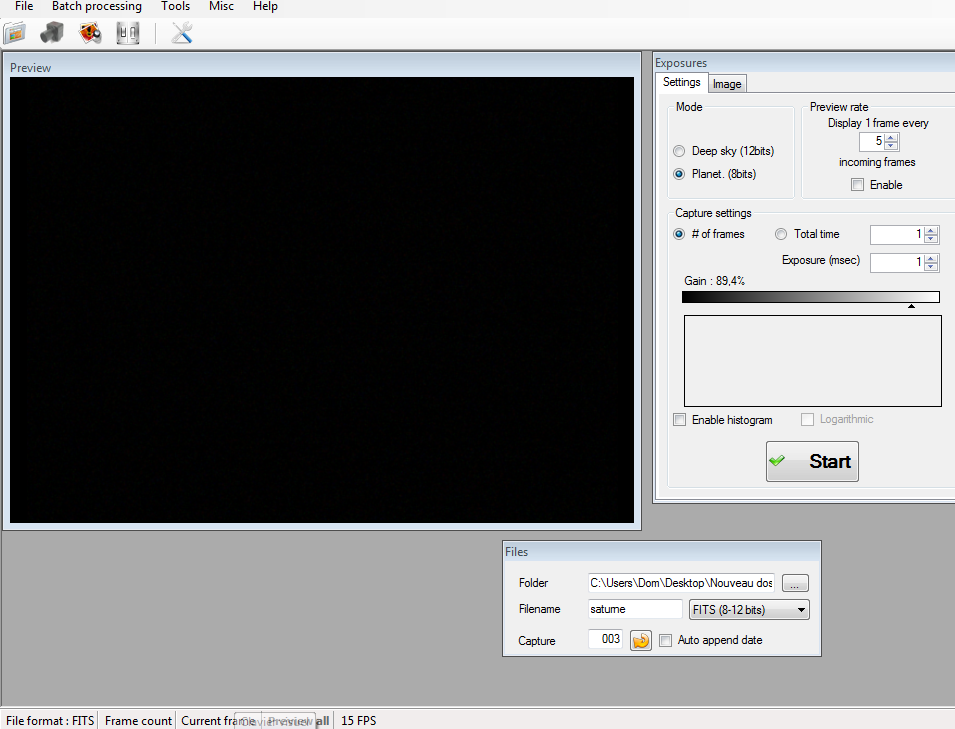

J'ai un macbook pro qui tourne sous windows7

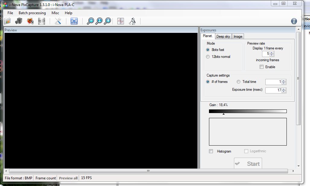

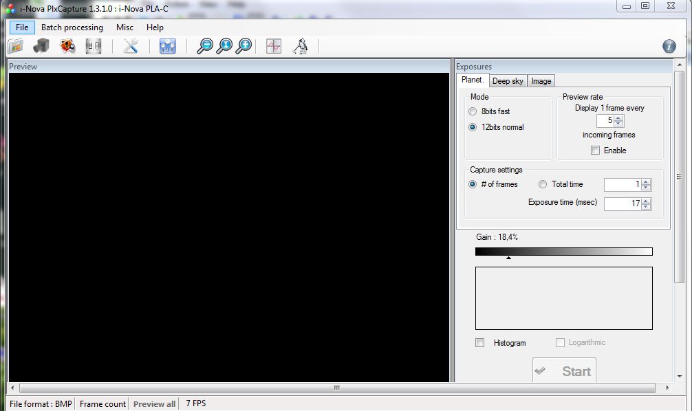

Et au mieux le capture à 14f/s avec une exposition à 1 ms :
et ça sort un truc du style:

Le preview ne me change rien....
J'ai une tres grosse envie de m'acheter une PLA-Mx ;) mais avec les filtres et le porte filtre ça fait un peu plus cher qu'une PLA-C et ensuite faut maitriser la bete...
je viens de faire un test de 10 secondes avec FireCapture :
Résultat 268 images dans l'AVI versus 67 pour une meme capture de 10 secondes avec PLX Capture.
La messe est dite. J'ai fais un mail au support.

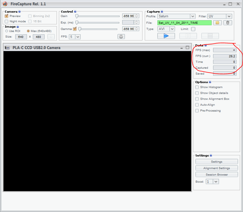

Comment explique tu que firecapture 1.1 me produit du 27F/s sur la meme conf ??

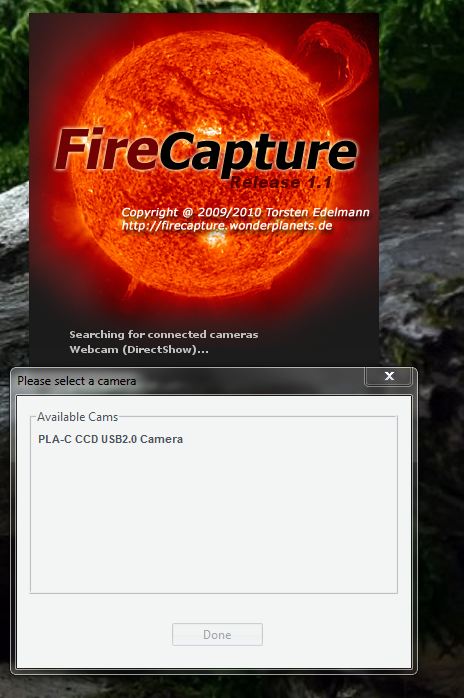

Pour firecapture la 1.2 ne démarre pas, et la 1.1 ne reconnais (c'était prévisible) ni la PLA-Mx ni la PL1M ! La PLA-C doit avoir le driver directshow !
QUOTE=patry;1104476]J'ai demandé un truc pareil dans Plx capture. Dans le manuel tu regarde ce qu'il y a autour du fichier plx. Cela stocke la date de début et de fin de capture, le nombre d'images et tout ce qui a fait la capture.
Curieux...
Si je regarde les spec de la PLA-MX : http://www.m42optic.fr/pro/catalog/product_info.php?cPath=44_24_102_124&products_id=752
ils raccontent quelle est directshow.
FC devrait te la proposer dans la liste des cam directshow !!
La PL1m c'est clair n'est pas DShow: donc normal qu"elle ne soit pas reconnue
fcds.jpg[
C'est en effet bizarre. Maintenant peut être que le pilote arrivera plus tard ?
Mais FireCapture n'a pas trouvé la caméra en tout cas !

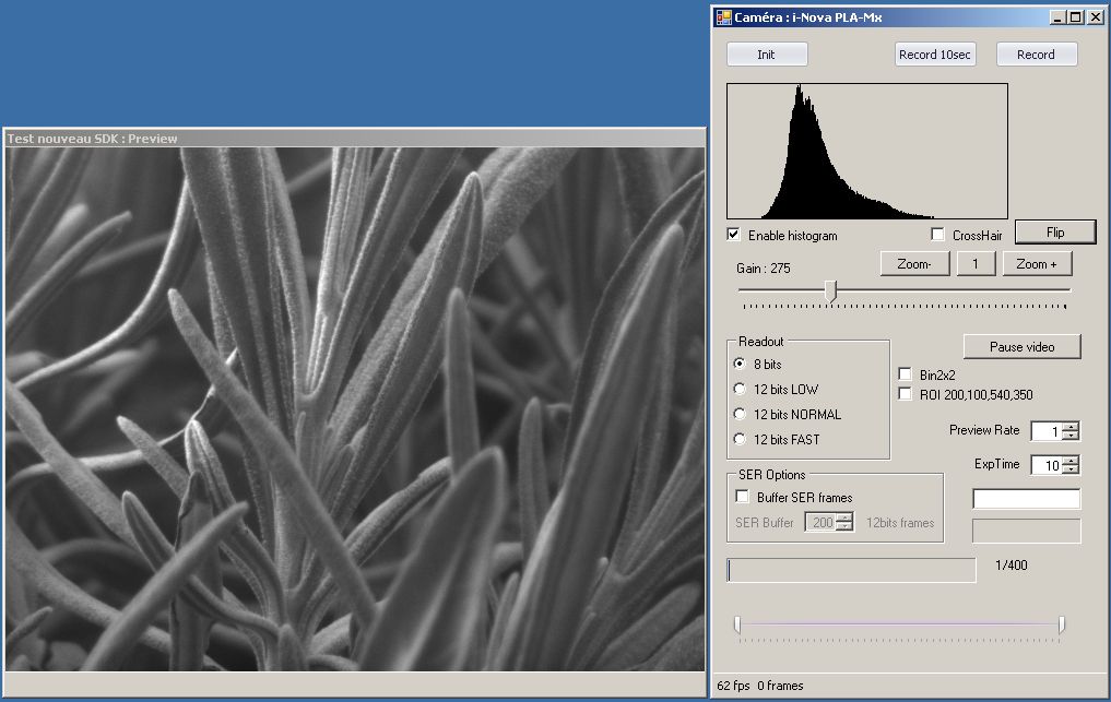

En 8 bits (62i/s)

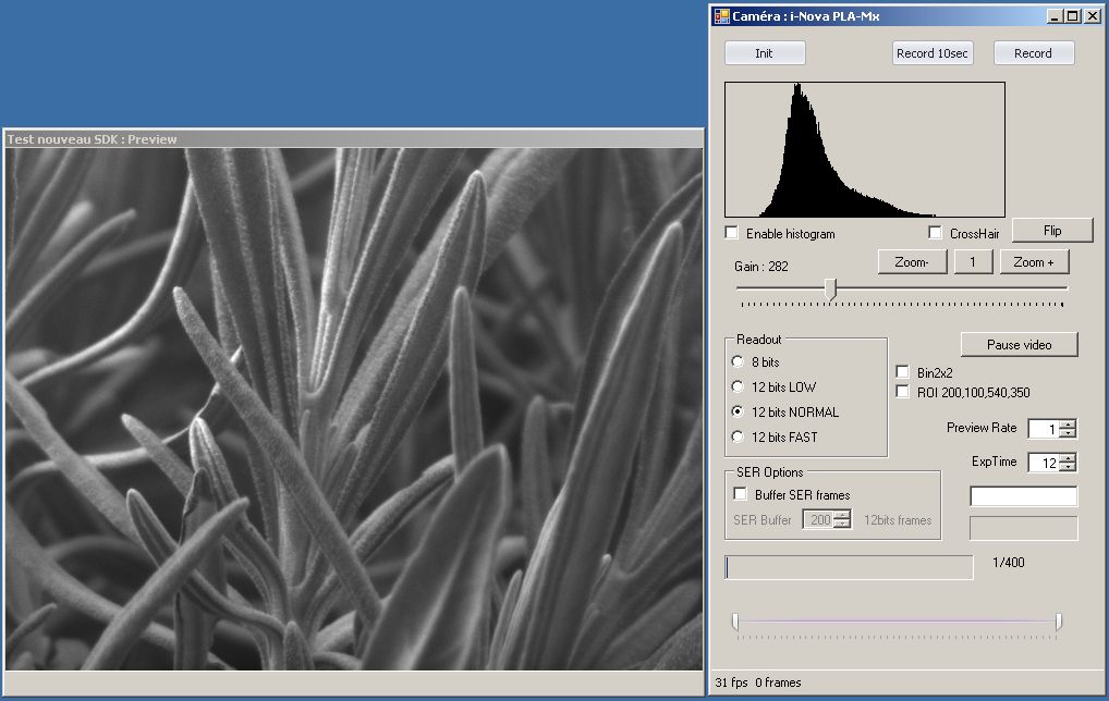

En 12bits (31i/s)
C'est une version a usage de test uniquement par contre ! La prochaine version de PLX capture intègrera ces modes de fonctionnement.
Marc
