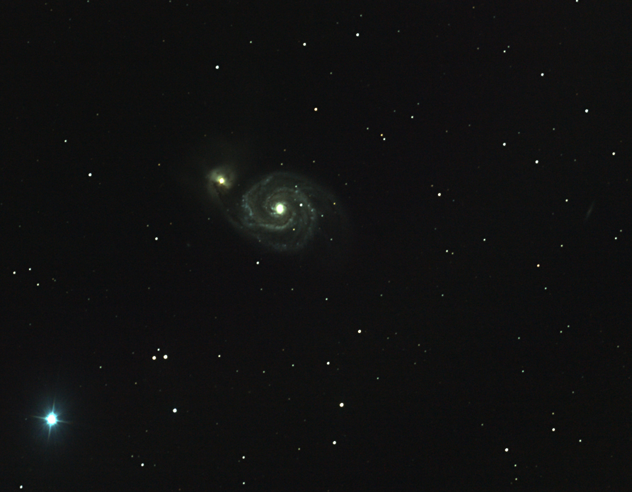

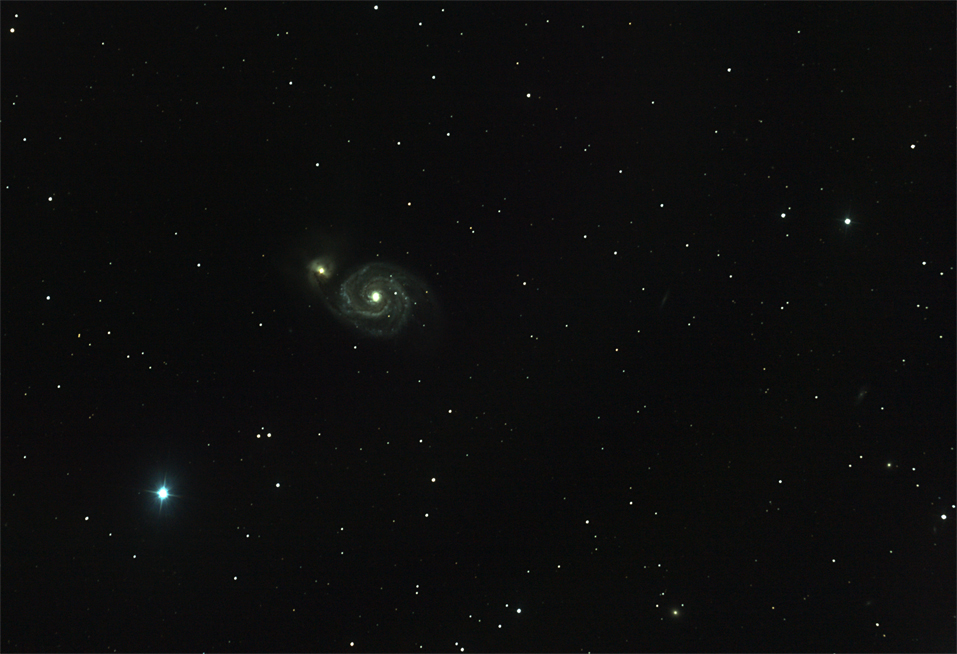

Une cible très courante du printemps, mais je n'ai pas encore le niveau pour le catalogue Arp, donc je continue à me faire les dents sur du classique :be: ...
Résultats d'acquisitions de M51 vendredi soir à Vinzier en Haute-Savoie, au-dessus du lac Léman, au 200/800 et au Canon 350 D:
Le gros plan :
Matos :
Newton GSO 200/800
Monture EQ6 Pro
Canon 350 D
Paracorr Televue
Pas de guidage
Acquisition de 68 poses de 80 secondes, 11 offset, 11 dark et 11 flat.
Traitement classique sous Iris.
Doit y avoir moyen de décramer un peu le centre, faut que je travaille un peu ça...
Voilou !!
EDIT : tiens, en vérifiant je viens de découvrir que M51 fait partie du catalogue Arp...
C'est rigolo que tu dises cela car c'est un Arp, et un des plus célèbre:D le 85
l'exemple même d'interaction entre deux galaxies
pour en décramer le centre, il faut utiliser la fonction DDP sans trop pousser sur les manettes
ou bien en faire deux versions et les réunir avec un masque de fusion
