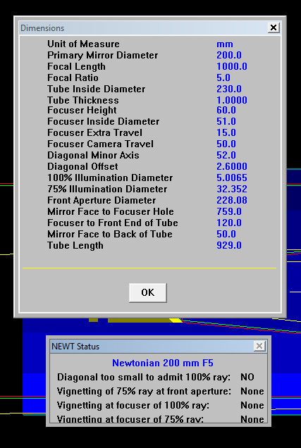

les données avec le logiciel Newtwin:

cet après midi j'ai fait varier la distance centre secondaire/centre primaire mais cela ne modifie que la position du point focal et le problème reste entier
à l'aide des méthodes habituelles (boite pellicule percée) j'ai vérifié que le PO était centré sur le secondaire et que j'y voyais les trois fixations du primaire
je suis dans l'impasse
je me dis que cela n'a pas d'importance pour le visuel (encore que je n'ai pas essayé)
peut-être Newtwin n'est-il pas optimisé pour les astro-photos
quels paramètres faudrait-il alors changer pour que cette ombre disparaisse?
