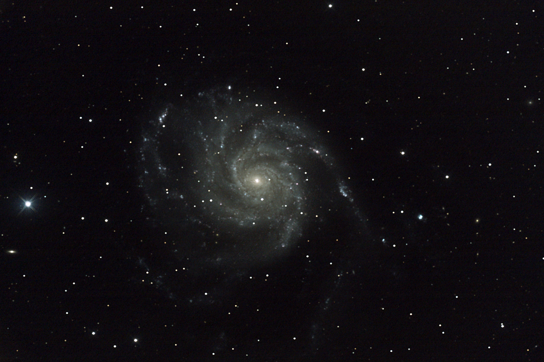

Ensuite, petit tour sur M101, 14 poses (retenues sur 24) de 5 min @ 400 ISO. Traitement avec Maxim DL (calibrage, alignement, stack), tonemapping avec Photomatix et finition sur Photoshop

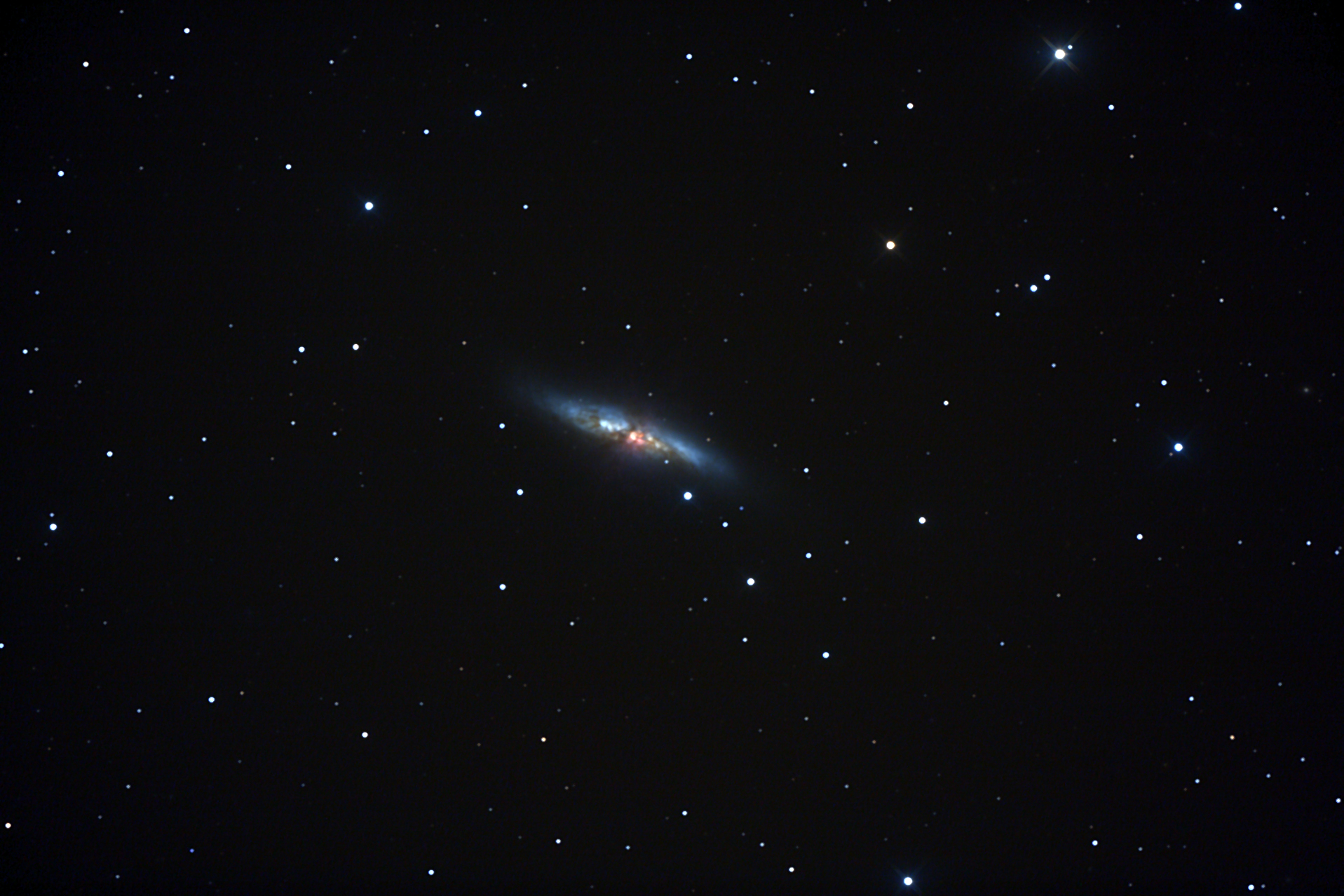

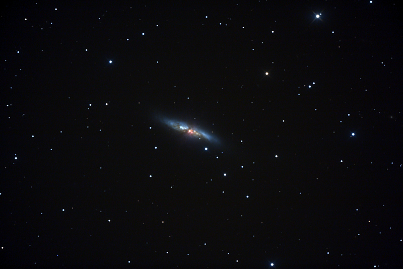

Puis passage sur m82 (désolé mais même au chausse pied, y en a qu'une seule rentre dans le champ), seulement 4 poses de 5 min @400ISO. Prétraitement avec Iris (calibrage, alignement, stack), tonemapping avec Photomatix et finition sur Photoshop

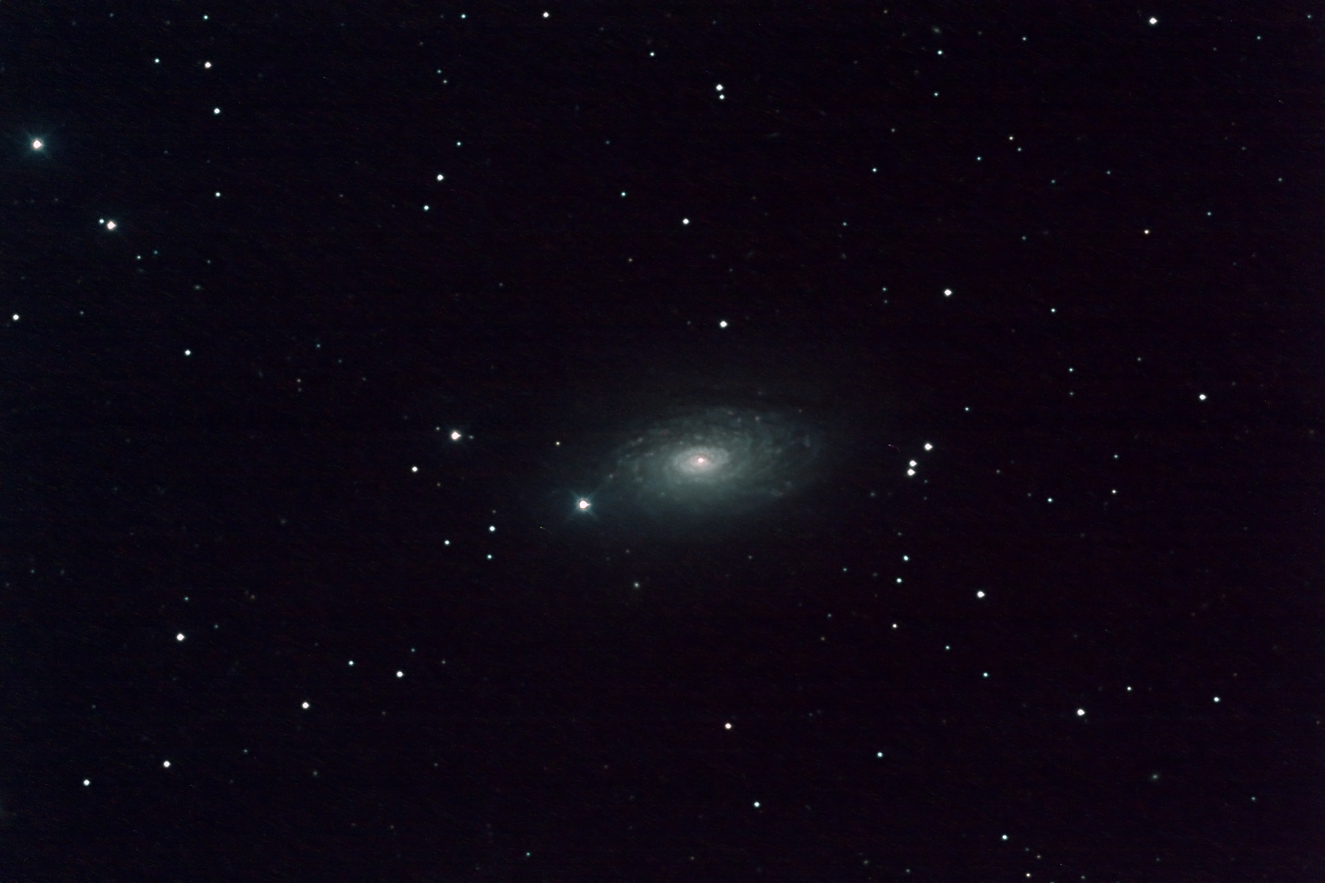

Et enfin, M63, 24 poses de 5 min @ 400ISO. Traitement avec Maxim DL (calibrage, alignement, stack, DDP) et finition sur Photoshop

un petit + moi aussi pour m101
