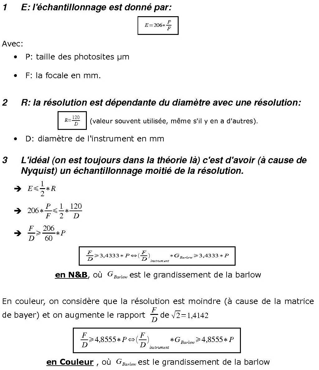

A partir d'une des interventions sur AS de Marc, je m'étais fait le document joint (Je voulais le joindre en pdf ou zip, mais apparemment il est impossible d'uploader un fichier sur webastro???).
Donc....merci Marc!!
JL
C'est tout bon ...
Marc
Super!

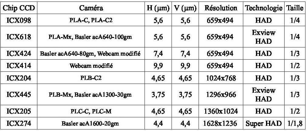

Maintenant que tu as validé les formules, sur un aspect pratique:
On voit que quand P (taille des photosites) augmente, il faut augmenter le grandissement de la barlow.
Donc avec une caméra suffisamment rapide pour limiter l'effet de la turbulence atmosphérique, je suppose que passer d'un capteur de 1/4" à un capteur 1/2" (à résolution identique) présente un intérêt certain pour avoir un objet avec un taille importante sur la capture, non?
Ou alors faut-il prendre en compte un autre facteur de limitation?
JL
