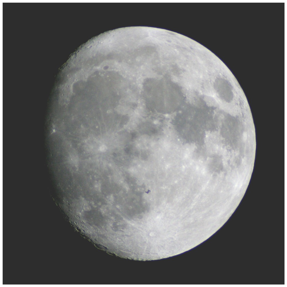

Après une difficile recherche sur le « confortable » écran du 350D je trouve 2 images de la station.

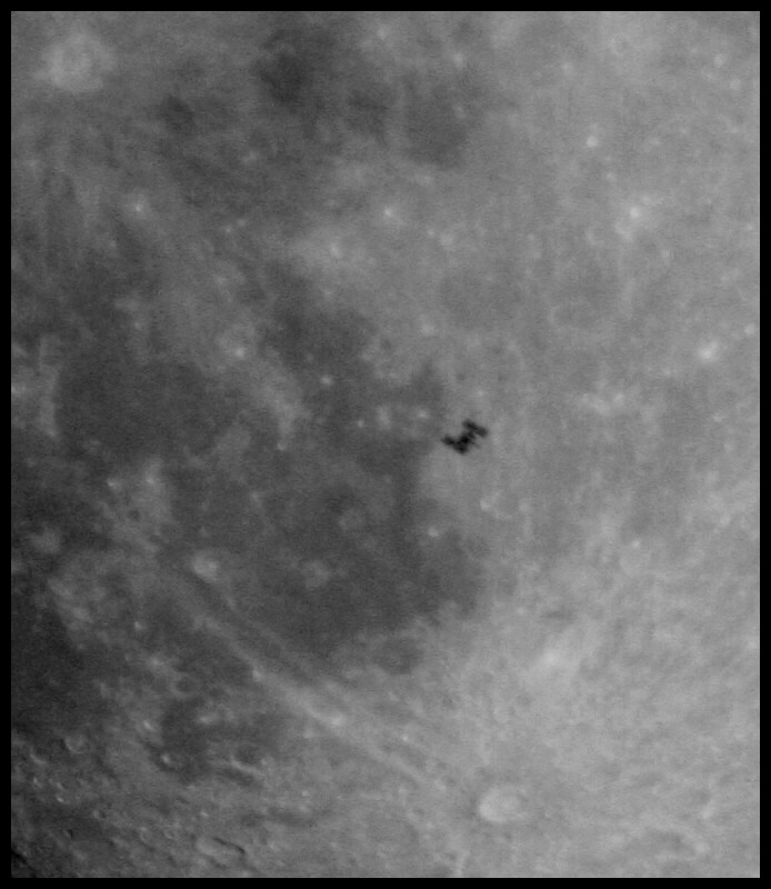

Un petit moustique devant la Lune :
Je me rends compte que nous étions assez nettement décalé par rapport à la ligne de centralité. La trajectoire de l’engin passe notablement en dessous du centre lunaire.
Vérification faite sur Calsky la ligne de centralité définitive passe pile sur l’emplacement initialement prévu près du château d’eau. Le passage au plan B nous en a pas mal éloigné alors que les deux sites étaient en principe à égale distance de part et d’autre de la ligne prévue. Mais ceci n’a pas réduit de façon conséquente la durée du passage.

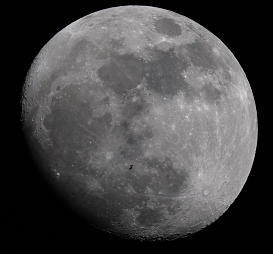

Config: C9 à f/D 6.3 + 350D (Vitesse 1/4000 - 1600iso)
Ne crachons quand même pas dans la soupe je suis heureux d'avoir mis en boite ma première ISS :)

Ton image est bien plus contrastée et nette que la mienne malgré tout, le diamètre et l'achromatisme réel ont parlé, et peut-être aussi le masque de Bahtinov pour la mise au point.

C'est vrai que l'image au C9 est plus piquée que les tiennes à la 150...achro. oblige je suppose ?
Une version légèrement réduite lui donnerait peut ête plus de punch.
Dommage de ne pas avoir une image faire à la 120Ed.
Bonsoir Nunky, :)
Tu supposes bien, les images préalables de la lune dans la 150 et dans la 120ED n'étaient pas du tout les mêmes. Il est possible aussi que le Nikon du copain soit meilleur à haute sensibilité que le 350D avec ses 1600ISO terriblement bruités.

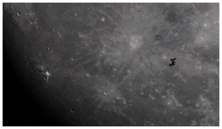

Notre camarade Bruno m’a transmis une de ses images et je l’en remercie :).
Lunette 120ED focale 900mm, boitier Nikon 1600 ISO 1/2000s :
Ensemble à 50% :
Un crop à 100% :
Comme quoi ça marche à tous les coups: 3 opérateurs, 3 réussites :)

Merci Claude et Bruno.
L'image est un peu meilleure que la tienne à la 150achro., mais pas tant de différence que celà.
Elle est notablement plus contrastée. Par ailleurs la turbulence a sans doute contribué à réduire la différence.
Il ne faut pas oublier non plus, au niveau des détails perçus, que j'avais une focale de 1200 contre 900 et que j'étais à 1/3200 contre 1/2000.
Mais c'est vrai que, au vu des images sur les écrans des boitiers, je m'attendais à plus d'écart.
Et je me demande si, entre le moment où nous avons comparé les images et le moment de la prise de vue, la mise au point sur la 120 n'a pas varié.
Je crois avoir repris la mienne entre temps.
