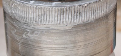

je suis en train de regraisser la roue dentée d'une CG5 avec une bombe au lithium. Je voulais savoir si la quantité de graisse était bonne pour remontage :
La graisse n'est pas encore sèche mais c'était simplement pour me donner une idée.

Je ne pense pas que trop de graisse nuise à la "mule"
Il faut simplement voir si elle ne durcit pas l'hiver, comme les températures descendent...

Sinon, moi, je n'utilise pas de graisse en bombe, mais de la bonne graisse en pot, bien verte ou jaune, au lithium, la moins chère qu'on puisse trouver!
Au remontage tu laisses un léger jeu, de l'ordre de la feuille de papier à cigarette (hein Fiontus ;) ), la graisse complètera le jeu!!
Bon remontage!
finalement j'aurais dû utiliser de le graisse en pot, car avec la bombe c'est bien moins précis.
J'espère ne pas avoir de soucis après le remontage... En fait j'ai simplement peur que j'ai trop mis ou pas assez de graisse... :(

SInon, effectivement: la graisse y'en a jamais trop!
Rob : :D
Quentin, tu as fait le plus dur :) : démonter la monture, si tu vois que la graisse en bombe se barre tu pourras aisément remettre de la "solide". ;)

essence F au pinceau/brosse, c'est moins cher sinon nettoyant pour frein en bombe. ça dégraisse très bien aussi et pas agressif. Tu peux y aller sur la graisse, après remontage et avant une séance photo, tu fais juste un demi tour dans chaque sens pour chasser l'excès de graisse éventuelle pour que ça ne se fasse pas pendant les poses, et c'est tout. après la qualité de la graisse...le tout c'est qu'elle ne se barre pas trop et qu'elle ne fige pas en hiver. Perso j'ai pris ce que j'avais sous la main: un reste de graisse de cardan de voiture italienne que j'avais depuis 20 ans, quand j'avais le temps de bricoler les voitures, avant de faire de l'astrophoto...ça marche nickel.

A propos de la graisse : j'ai fini par refaire le graissage de la mienne avec de la graisse en tube au lithium. Et il faut en mettre un bon pacquet, sinon, ca peut devenir une vrai galère de remonter les axes (le Dec en particulier je crois, celui avec le trou pour le viseur polaire) sans coincer la roue dentée dans le logement. Je me fais super c***er avec ca à chaque fois...

Graisse fluide et fine sur les diamètres intérieur de la couronne et sur les paliers et graisse épaisse à l'extérieur pour la vsf.
Oui, il ya pas de séparation mais au pire même si les graisses se mélangent c'est pas vraiment un problème, regardes les motards par exemple ils appliquent un mélange d'huile et de graisse sur les chaines de transmission.
La graisse reste à l'extérieur et l'huile pénètre dans les maillons.

Moi ce que j'ai constaté, c'est qu'utiliser de la graisse fine provoquait une vrai galère pour remonter l'arbre dans son logement. Ca coince a mort, et bonjour pour déloger le tout. J'ai eu beaucoup moins de soucis avec la grosse graisse lithium. Je n'ai pas remarqué spécialement de souci à l'équilibrage ensuite, ca marchait d'ailleurs plutot mieux avec la graisse en tube.
Ensuite j'ai remarqué un truc : C'est qu'en enlevant carrément les rondelles plastique qui entourent les roues dentées (les grandes rondelles), ben ca tournait vachement mieux, avec beaucoup moins de résistance. J'ai remonté comme ca en attendant d'y coller des rondelles en teflon.
Je te conseille de remonter rapidement des rondelles car là, tu es donc directement en métal sur métal (avec de la graisse quand même) sur une très petite surface.(la portée de la rondelle) Ca fait bcp d'effort! Pas terrible pour la mécanique. Je peux me tromper mais ta graisse doit être très grise... (microparticules métalliques)
En fait pour que ça ne colle pas à cause des rondelles il faut les tartiner de chaque côté des rondelles d'une pellicule de graisse comme pour le reste.
Non ça ne change rien. Faites le test vous verrez. A ce propos je cherche a savoir si il y a des rondelles grandes de taille différentes sur les axes. Quelqu'un peut il me dire sil y en a une un peu plus petite que les autres (celles qui sont autour de la roue dentée de l'axe dec il me semble... Car si je Prends celles que j'ai car j'en ai peut être Perdue une, j'ai limpression quelle est trop large et se fait écraser au fond du logement une fois que je remet l'arbre en place....
