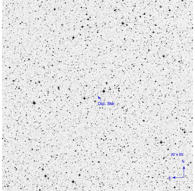

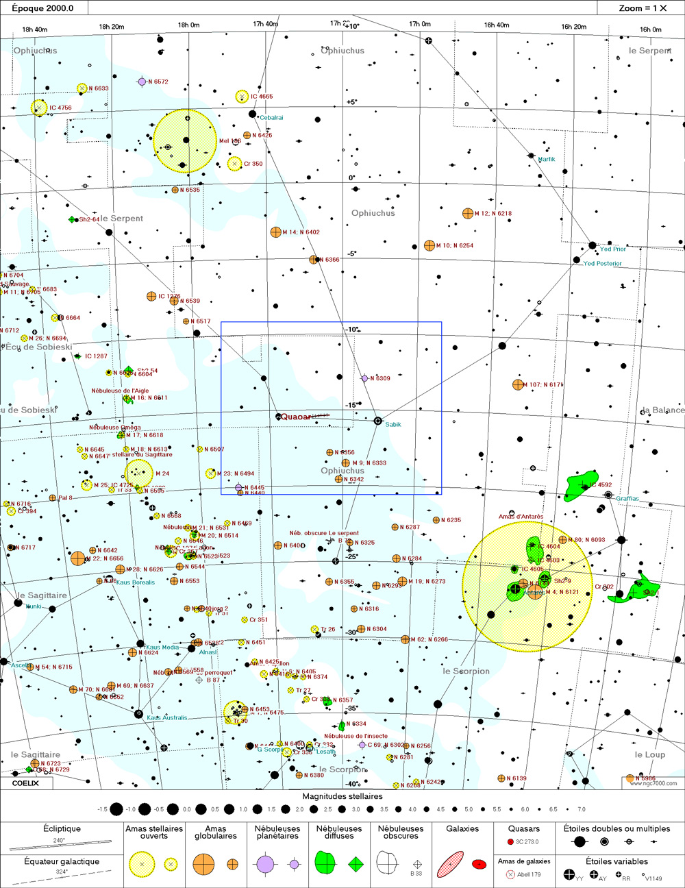

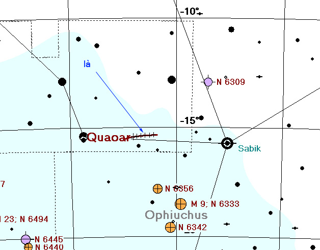

J'ai fait faire une trajectoire à Coelix
Quaoar.jpg?psid=1
zoom
Quaoar_det.jpg?psid=1
maintenant je me méfie du catalogue UAI
est-ce bien dans le Serpent?

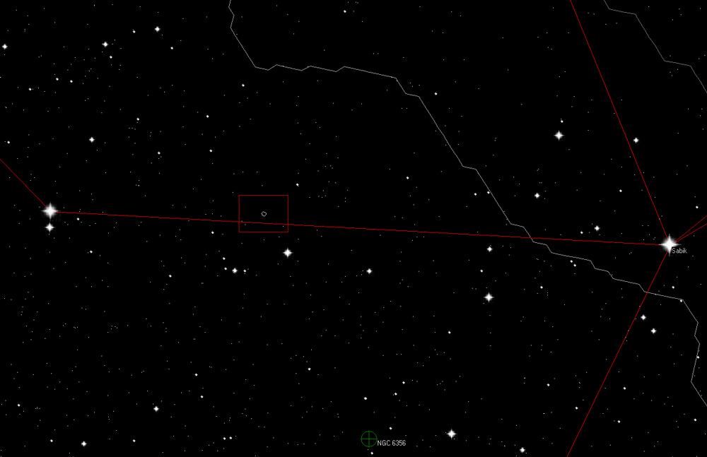

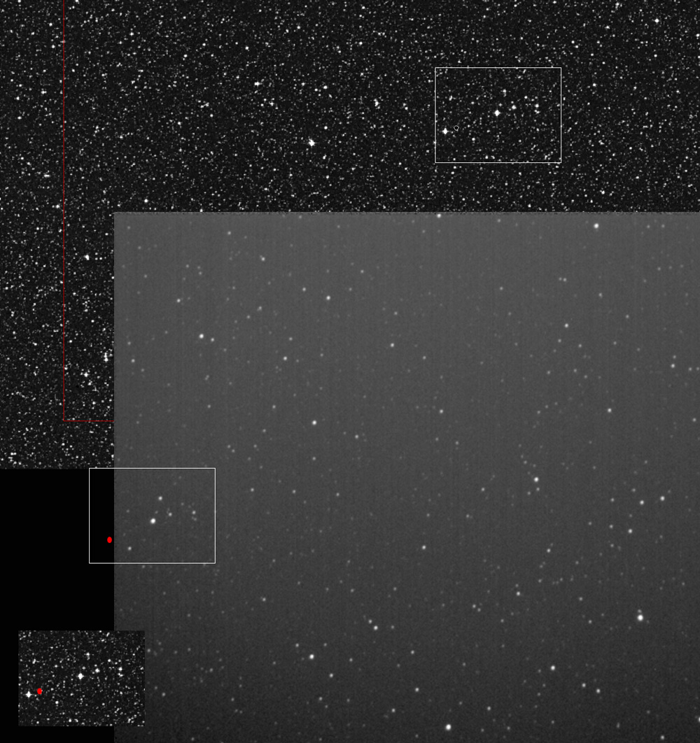

Normalement Quaoar est là-dedans...
quaoar.jpg?psid=1
mais où?:o
ça fait 2h que je le cherche sur la DSS
l'image fait 0.5*0.4'

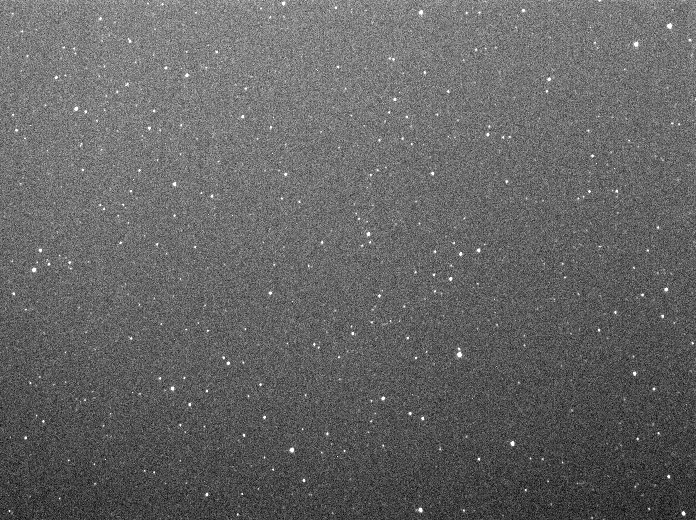

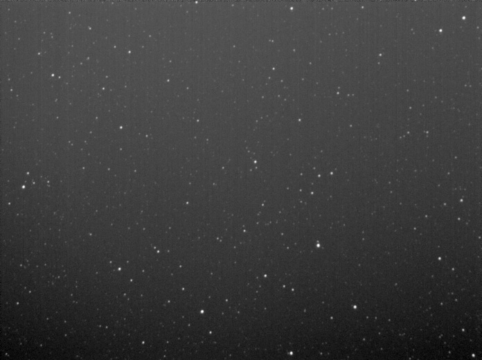

une brute de 4s en bin2
brute4s.jpg?psid=1
tu crois que c'est jouable?
Mais si il est la je le vois bien moi:D mais c'est pas possible, c'est comme le nez au milieu de la figure!!!
Gérard tu peux pas passer en Bin 4X4 ? ou 3X3 avec les Atik ? et descendre à la seconde de pose en brute. Faut vraiment descendre en temps d epose ou la précision sera pas bonne. Tu as une profondeur en mag de combien sur ta brute. Ca semble jouable.

Gérard sur ta dernière image,précise moi si tu peux la position de Sabik.Je n'ai pas trouvé le champ.
Jean-Pierre
C'est bon,j'ai trouvé ce champ.
Jean-Pierre

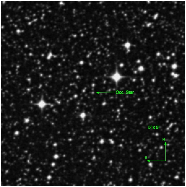

champ_ast.jpg?psid=1
ça c'est le champ de la 16HR sur 200/1000

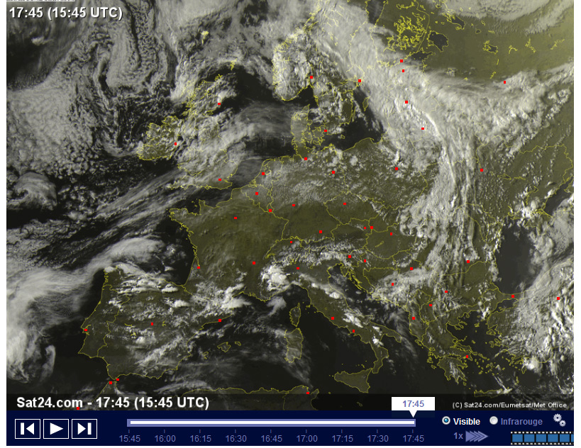

pour la météo...
sat24.jpg?psid=1
c'est pas gagné et en Afrique c'est pire
