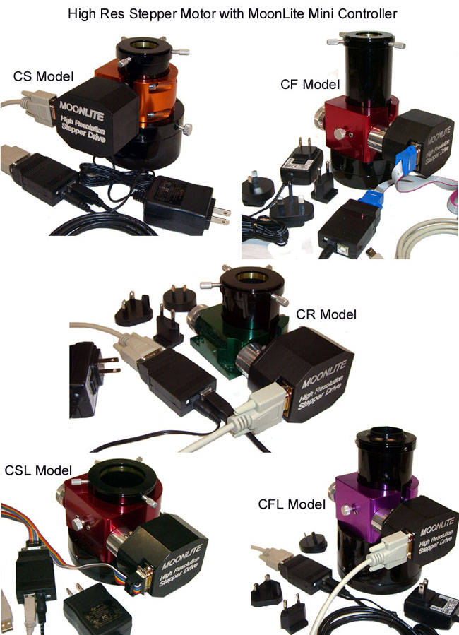

Il le moonlight à moteur pas à pas a une sonde de température interne
http://www.focuser.com/cgi-bin/dman.cgi?page=motorfocus
Un point sympa, est que tu peux mettre le réducteur dans le focuser, ce qui te permet de mettre le réducteur au plus proche du tube tout en gardant la distance capteur-réducteur constante.

I y al le moonlight à moteur pas à pas a une sonde de température interne
Par contre je crois que la fixation du réducteur f6.3 à l'intérieur n'est valable que pour les filetages 3", c'est a dire pour les C11 et supérieur. Pour les filetages 2" tu dois pouvoir intercaler le réducteur entre le SCT et le crayford, puisque que le crayford se visse sur le sortie de 2" du SCT et que le réducteur est aussi en 2" en sortie.
Bon, j'ai reçu un mail de Ron, de chez Moonlite, et donc le montage sur lequel j'étais intéressé, est possible, cool!
C'est à dire un focuser type "SC" en 2", avec le tube de 0.95" option "avec le réducteur", le moteur "pas à pas" , et le "mini controller".
Moonlite est vraiment intéressant au niveau qualité/prix, donc je m'orientes vers cette marque, et vais pouvoir connaitre les joie de l'autofocus!!

Ouais, sur le Moonlite, il est situé dans le "mini controller", je crois.

Donc je m'orientes de plus en plus vers le kit complet de chez Moonlite
(crayford+moteur+controlleur)
qui me permettra d'utiliser FocusMax avec MaximDL pour l'autofocus, ce que je ne peux faire pour l'instant avec mon JMI'focuser, qui lui n'est pas compatible autofocus par les 2 programmes cités ci dessus. Ah quand on a la flemme:be:, on n'est prêt à cracker pour un rien:rolleyes:

Lascabras: oui les Moonlight ont très bonne réputation, mais pourquoi pas un Starlight qui permet en plus le contrôle et ajustement en fonction de la température? Il a lui aussi très bonne réputation (à moins qu'il ne le fasse, mais je ne crois pas)... et sera reconnu par les deux programmes... Je viens de motorisé la molette de mon C11, et le moteur sera compatible avec le crayford si un jour le red sort et que son back-focus me permet un crayford...
Autre avantage du Starlight-Starizona, c'est justement que si un jour tu décides de faire de l'hyperstar, il faudra une molette démultiplié et le moteur sera déjà compatible...
