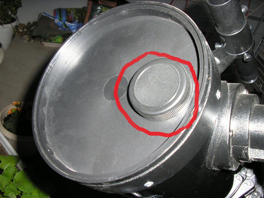

A quoi cela sert ?
sergio93
Le petit couvercle dans le couvercle peut être ouvert pour passer le doigt et plus facilement déloger le grand couvercle s'il est coincé. Il peut aussi être ouvert pour laisser la condensation s'évaporer sans ramasser trop de poussière.
Certains ont la drôle idée de l'utiliser comme diaphragme pour observation lunaire (ou solaire avec filtre adéquat)

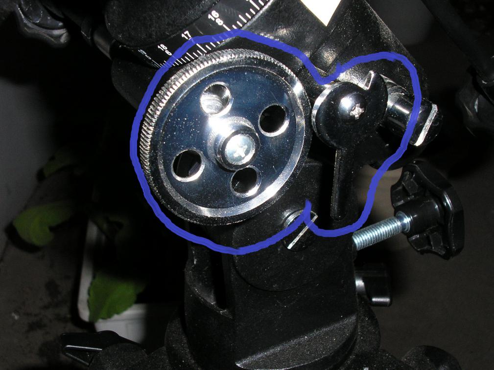

Deuxième photo: un engrenage et embrayage pour installation d'un moteur en ascension droite:
http://www.webastro.net/forum/showthread.php?t=50093
Patte.
Non tu n'es pas nul. On s'est tous demandé à quoi servait tel ou tel truc en déballant son premier télescope ;)
La 2 c'est la roue dentée d'ascension droite sous laquelle peut venir se loger un moteur. Ainsi, une fois la monture motorisée, et une bonne mise en station, tout ce que tu observes ne sort plus du champ de l'oculaire. Si tu bouges de l'autre côté pile en face la molette d'ascension droite (AD), tu verras qu'elle tourne.
La 1 c'est un capuchon qui doit servir à quelque chose. Perso, je le laisse toujours dessus. Je crois avoir lu que si tu l'enlèves en laissant le couvercle, vu que peu de lumière entre dans ton télescope, ça en réduit la focale. bon là c'est à confirmer...

En pratique sur un 114/900 ou un 130/900 sans moteur la roue sert à tourner en AD.
Le flexible se prend souvent les pieds dans le tube et il vaut mieux ne pas le monter et utiliser plutôt la roue de motorisation.
