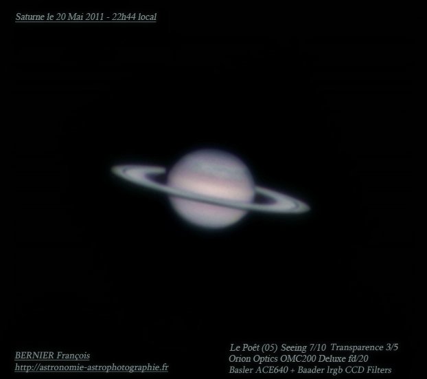

Salut à tous,
J'ai pu un peu sortir le matos planétaire le week-end dernier , meteoblue prevoyant une petite amélioration au niveau turbulence.
des acquisitions sur les nuits du 20 et du 21 Mai.
Les images du 21 semblaient plus stables la dernière nuit sur les vidéos brutes et pourtant aprés traitement le premier soir a été le bon :rolleyes:.
Je pourrais toujours faire une petite vidéo en Ir des images du 21.
Donc Setup habituel : Orion Optics OMC200 Deluxe sur HEQ5 et camera Basler ACA640 uniquement en LRGB l'acquisition en Ir ayant planté.
250 images retenues sur chaque couche sur 2000
Traitement registax 6 et MaximDl et Photoshop.
Un aperçu de la turbulence et de la collimation que j'aurais pu parfaire :mad::mad:, dommage car finalement le ciel n'etait pas aussi mauvais.
François
Ah oui merci, de retour ce soir à la maison , Beurk ,j'ai traité tout ça avec le portable ce week-end , il faut vraiment que je calibre cet écran.
Voici donc la version retouchée
François
bonjour François une belle saturne pour la collim il en manque un petit poil semble t il ou beaucoup lorsque on a une figure comme celle la ?
Il ne me manque pas beaucoup de correction Lucien , mais sur ce tube , on le paie de suite au niveau des détails.
Etant dédié uniquement au planétaire à un fd/20 de base ,le champ correct est vraiment trés faible.
