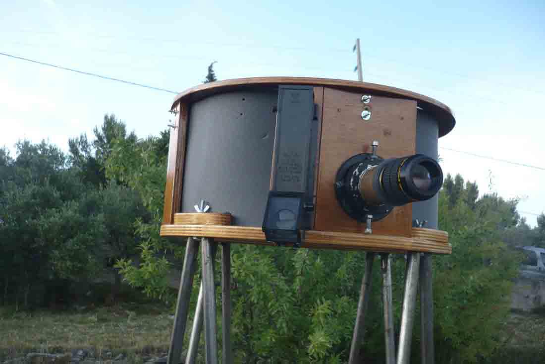

Salut à tous,
Je reviens sur le post pour vous dire que j'ai finalement choisi la double couronne !
Comme nous faisons ses animations, il faut a tout pris protéger le miroir plan des mains des "minots"...
Je ne suis servi du montage de Serge Vieillard sur son Dobson T 400 (même base que le mien)
On a refait le système de fixations des barres, et raccoucis la cage qui est passé de 260 mm à 190 mm !
Le gain de place est de poids, n'est pas négligeable, de plus elle plus rigide!
Merci à tous
Ci joint une photo du dobson presque terminé (phase 4)
Il a lui aussi été alléger est raccourci au niveau des dimensions !
