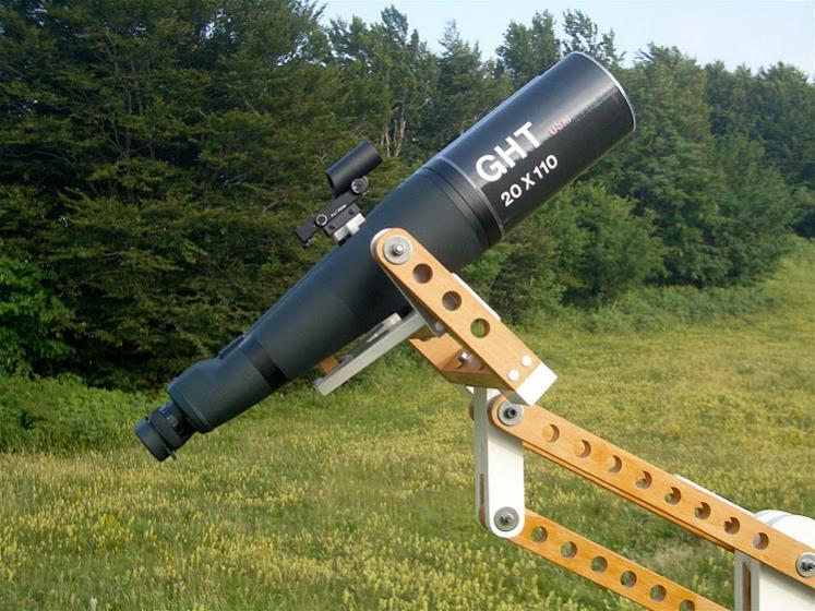

hi ! ce n est pas adapté pour l'astro.
les oculaires "droits" vont te martyriser et le poids va martyriser lui une hypothetique rotule, le pointage sera laborieux, l'equilibrage un enfer....enfin bon. il FAUT des oculaires a 45 degres pour
l'astro, il FAUT des juju a montage sur fourche, y a pas a chier carré....
Monture sur fourche comme sur ton lien, ce qui a attiré mon attention...
C'est vrai que la visée droite n'est pas idéale pour l'utilisation astro., les miennes ont une visée à 45°. et prés du zénith c'est déjà de la gymnastique...:confused:

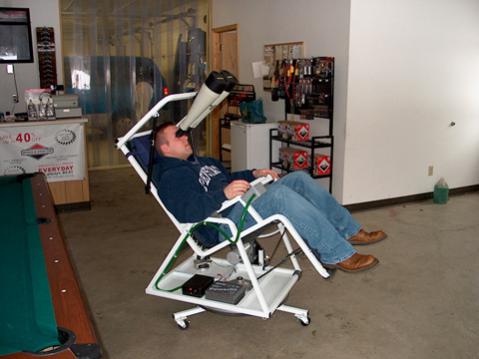

salut Mariposa, mais en faite je pesais a une chaise de se style
Comme les copains: visée droite et bigs bigs binos, ça marche pas des masses en astro à moins de bricoler ferme.
Faut être "couché" pour en profiter.
Une chaise longue, sur socle tournant, avec une monture équilibrée pour 6kg de jumelles, ça devient un truc à poste fixe.

pas bête ! mais faut bricoler pas mal ...:rolleyes: et dans ce cas les jumelles droites se justifient
ceci dit la position est idéale : plus on est confortable, mieux on peut observer :)

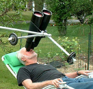

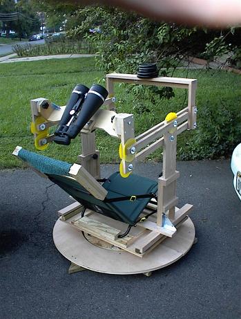

Merci Pierre, j'ai regardé sur le net il il y as pleins de bricolage pour pas chère regarde
Pas très transportable ... mais ingénieux !
... finalement faudrait que j'y pense sérieusement pour moi aussi :)
Le top : la chaise motorisée ;)
... seul inconvénient : si c'est trop confortable je risque de m'endormir la tête dans les étoiles :D:D:D
