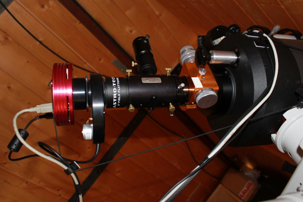

Je poursuis l'évolution de mon setup , ayant pu raccorder le lumicon il me reste a résoudre la déformation de champ , pour cela j'ai utilisé le flattener baader, au résultat le champ est beaucoup plus grand et les étoiles plus fines . Du coup j'avais une np en cours bien avancée il faudra la reprendre. Donc voici deux images de M13 une L 23X120" avec le baader une autre lha rgb avec le red simplement , je constate un gain important sur la taille de étoiles avec la dernière formule et un champ plus plat.

Merci à tous hier soir çà été la grande surprise , pour la focale je ne comprend pas si ce n'est que çà me rajoute autour de 30 mm de backfocus le flattener baader est juste correcteur pas réducteur. En tout cas ce n'est pas grave Gérard je devrait avoir un champ proche du tien maintenant.

Merci à tous et dire que je les avais depuis 3 ans mais je ne savais pas les connecter.
Salut Lucien,
Dis, t'es pas entrain de battre un record au niveau du backfocus, parceque là ça devient impressionnant la longueur au cul du SC:robot:
Mais la différence est là, c'est net.
