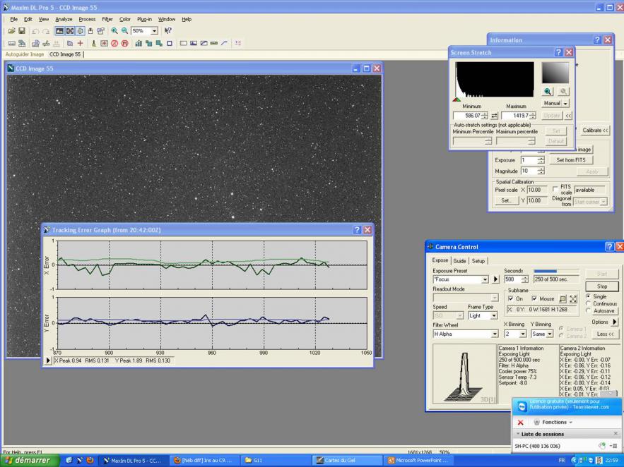

Bon après pas mal de difficultés (plus ou moins liées à la monture), j'ai fini par mettre en place la G11 dans l'observatoire (pour le moment sur son trépied, je n'ai pas encore coulé le nouveau pilier) et lancer une série sur NGC6888 (je ferai un post dessus, car ce n'est pas fini et je souhaite faire des essais sur les binnings / tps de poses différents, notamment en Ha / Oiii / Sii)
Pour en revenir à la monture, j'ai trouvé que le résultat est pas mal comparé à l'EQ6 : j'ai un RMS à +/- 0,1 à 0,15 pixels (au lieu de 0,15 à 0,25 avec l'EQ6) et sans avoir encore optimisé les réglages
j'ai mis d'autre copies d'écran ici : http://sites.google.com/site/photoastro13/materiel/g11-performance
Avec un guidage à la DSi pro sur un 80/480 (des pixels rectangulaires 9,6µm x 7,5xµm) ça donne : E1 = 206 x 9,6 / 480 = 4,12 "/pix E2 = 206 x 7,5 / 480 = 3,2 "/pix
Mes courbes montrent
+/- 0,4 en X en écart maxi => +/- 1,5 arsec (c'est l'axe RA, faut que je le retravaille !)
+/- 0,2 pix sur Y en écart maxi => +/- 0,8 arcsec
RMS = 0,1 à 0,15 => 0,3 à 0,5 arcsec
J'ai pu imager sur 2 nuits NGC6888, pendant 5h des série de 10min sans aucun déchet ...
J'ai bon espoir de descendre encore, notamment en retravaillant le parallelisme moteur / vsf et la fixation moteur sur la monture (j'ai commandé des vis US pour s'adapter à la G11)
Bref, c'est pas mal et en plus j'ai trouvé le GoTo assez rapide
Maitre Chirstian, est ce que je fais une erreur de raisonnement ? (notamment je ne prends pas en compte dans mon calcul la déclinaison de l'objet visé ...)
