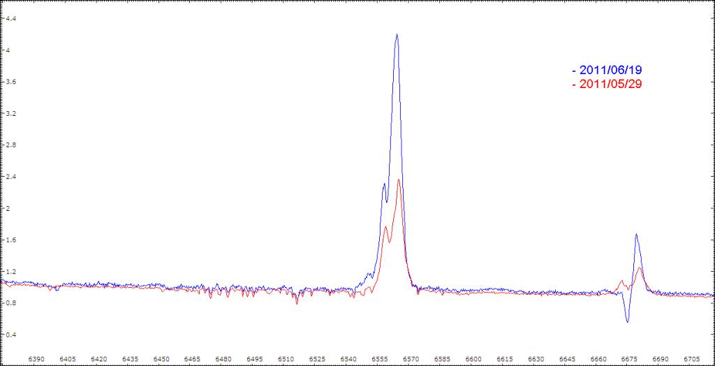

Il semble qu'il se passe des choses dans l'environnement proche de Beta Lyre. Pour preuve, la comparaison entre ces deux observations assez rapprochées (29/05/2011 et 19/06/2011).
Spectres obtenus à l'aide d'un LhiresIII muni d'un réseau 1200t au foyer d'un Intes M703.
Thierry une idée?
  jgricourt a dit :
Est ce que ce n'est pas normal pour une binaire à éclipse dont les composantes sont très rapprochées et tournent très vite ?
C'est tout à fait ça.
En plus une des binaire est une Be et l'autre peut être une étoile à neutron. Dantesque ! Peut être un modèle unique dans la galaxie.
La viariabilité spectrale se suit de jour en jour. Regardes les pages arasbeam.
http://arasbeam.free.fr/spip.php?page=beam_spectra&etoile=1734
Ce n'est pas pour rien que nôtre fabricant préféré de spectro s'applle Sheliak :cool:
