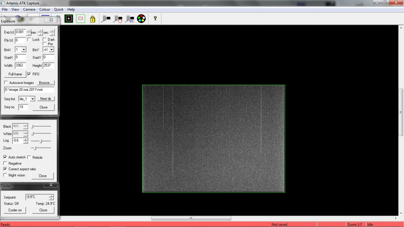

bonjour je viend de recevoir ma ccd 383 L+ et au premier test a la maison mes images sont afecter de colonne blanche ou colonne morte , le revendeur me dit que c'est normal , e que le prétraitement de mes images fera disparaitre tout ça !! quand penssé vous , merci de me donner la marche a suivre pour les phases de pretraitement afin d'eliminer c'est vilaines colonne blanche merci a vous .amicalement Georges . je joint une capture d'écran

Les niveaux sont très serrés ... 400 pour le noir, 600 pour le blanc ... il faut donc relativiser le problème pour l'instant, sachant que les offsets ont été fait à 25°C : pas de quoi dire que c'est des colonnes mortes ! Pour commencer, il faudrait faire des darks de plusieurs minutes à température raisonnable pour voir ce que ça donne et voir si effectivement les colonnes sont toujours visibles et augmentent proportionnellement au temps de pose.

Bizarre ces bandes blanches, j'ai la même cam et ça ne m'a jamais fait ça, par contre sur ton image je constate que ta cam est à 24.9° et que le statut du cooler est off, tu as mis un set point à -9.9, ok mais après ça clic sur cooler on et attent que la cam descende à la température demandée. Après cela fait une brute pour voir ce que ça donne.
