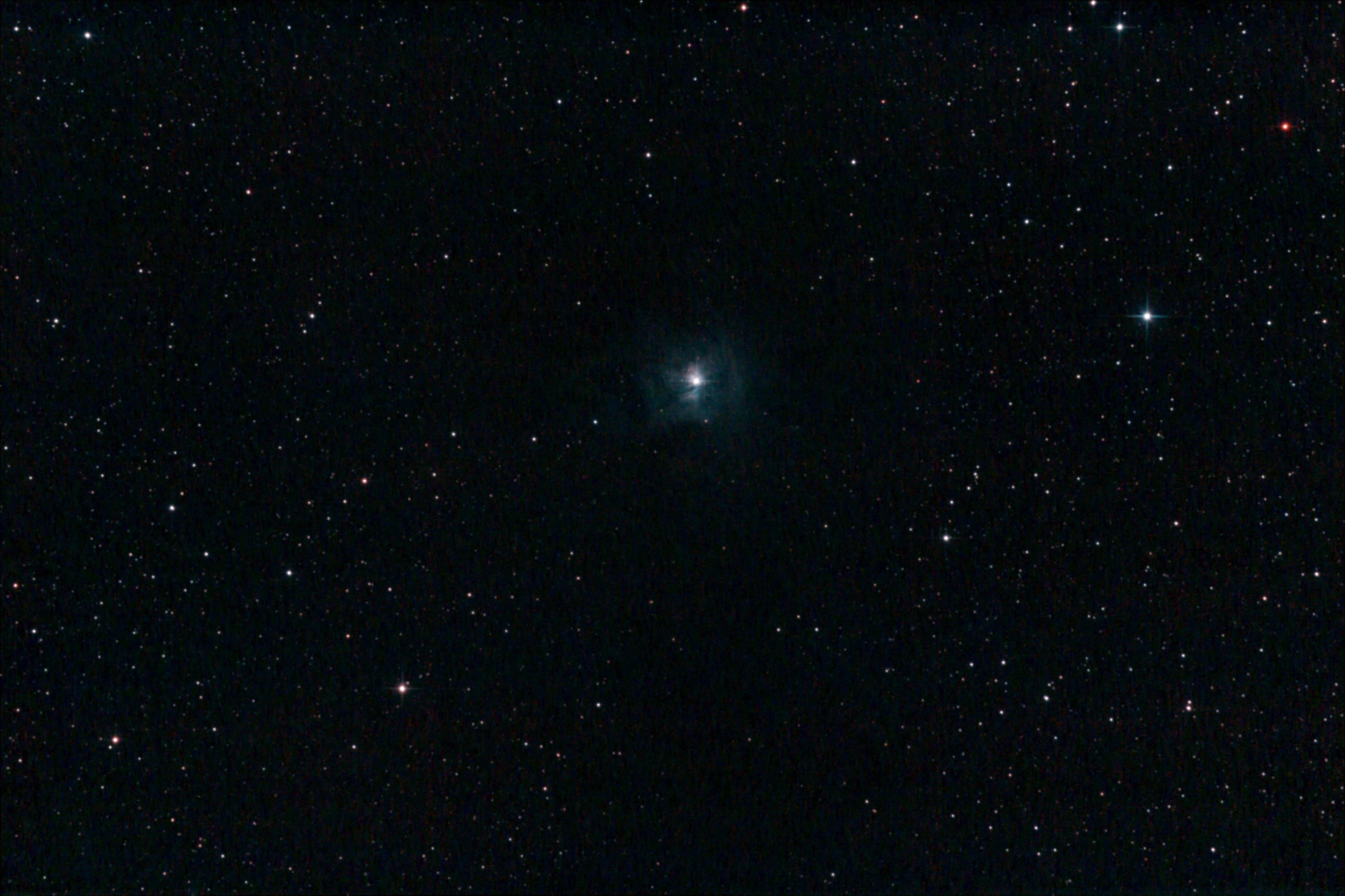

Donc voici ma NGC7023 prise hier soir.
Pose 26X3 min +11 dark + 14 flat + 15 offset
Traitement dss + reduction du gradian sous iris + photoschop.
Donc comme vous pouvez le constater il y a énormément de bruit sur l'image final.
De quoi cela peut il bien venir?
Doit je faire plus de pose? ou alors ce la vient de mon traitement?
Il y a aussi une trame un peut bizarre sur le fond du ciel.
Merci de m'aider.
as tu regardé si ton mirroir n'étais pas recouvert de buée avec l'humidité, je trouve le bruit de l'image assez caractéristique d'une buée sur l'optique
oui cette trame vient du traitement;
j'ai la même avec mon 450d quand je pousse trop les curseurs...
a reprendre donc.
le guidage est bon, et paradoxalement, ceci fait ressortir la trame...une seule solution: le dithering lors des prises de vue, good luck !
a reprendre donc.
et comment faire du dithering avec un 1000d par le port usb et guidmaster?
salut oui mouret a raison il faut faire du dithering,si tu ne veut pas de trame,puis essaie de faire tout ton prétraitement sous iris,et finir sous gimp ou photoshop
amicalement lionel
amicalement lionel
Merci pour vos réponses.
pour le prétraitement iris et il meilleur que dss?
As tu vérifié si dss avait empilé toutes tes images? J'me souviens qu'il m'avait
fait le coup avec des brutes en 400iso. Il avait au final pris qu'une seule image.
Si c'est la cas, il y a un réglage à faire avec le comptage des étoiles... J'avais
d'ailleurs banni les 400 iso pour cette raison.
Mais bon, c'est juste une piste hein....;)
Pour le bruit à l'APN:
Tu images dans quelle condition (ville, campagne ?)
Tu fais de l'APN et avec cette chaleur c'est difficile de le maitrisé.
J'aurais tendance à te conseiller plus de Dark et plus d'offset.
Ensuite as-tu lu le post à ce sujet pour maitriser le bruit de fond ?
http://www.webastro.net/forum/showthread.php?t=73940&page=1
Il est très intéressant.
Il faut mesurer le bruit sur une brute dans le fond sous Iris (tu sélectionnes un rectangle puis click droit"statistique".
LE bruit sera la valeur sigma.
A partir de là tu pourras "évaluer" ton bruit sur la brute et savoir le nombre de pose à faire (grâce aux explications dans le Pdf de Marc Jousset)
Voilà quelques pistes ;)
Le dithering ne marche pas via l'APN et câble USB sous guidemaster, il faut piloter par le cable série pour que le prog maîtrise le déclenchement des poses.
