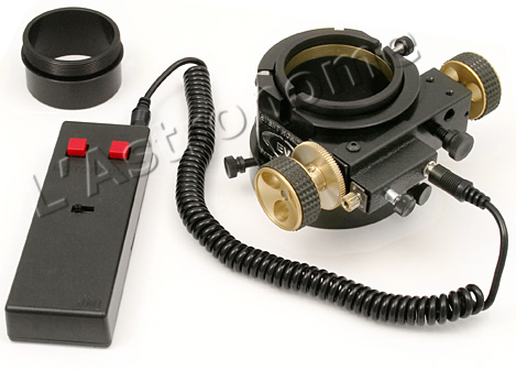

Bonsoir:).Possesseur d'un crayford JMI EV pour SC 11,je cherchais une bague qui se visse directement sur la sortie du C11.La bague d'origine se fixe sur la sortie réductrice,ce sui réduit le champ de pleine lumière.En allant sur le site JMI,j'ai trouvé une bague qui se visse directement sur le filetage principal du C11.J'ai demandé confirmation à JMI pour ne pas me tromper.Ils m'ont confirmé,et je viens de la commander.Il s'agit de la bague EV-BASL.
Voici cet accessoire.
Mon crayford.
Jean Louis

Salut Jean Louis
Suis également utilisateur du JMI EV1C
Comprends pas trop ton soucis : l'entrée du focuseur et la partie mobile interne du focuseur est en 50mm. Donc la bague d'origine est en 50mm.
Si tu mets une bague plus large à l'avant du focuseur le diametre sera quand même limité à 50mm (= par le diametre du draw tube du focuseur).
Je me trompe ?

Salut Christian,
Oui,je viens de mesurer cette bague,elle fait bien 50mm.Dès que je reçois la nouvelle,je te tiendrai au courant.Bon,j'aurai du prendre des mesures avant la commande,mais j'étais tellement obsèdé de vouloir utiliser la sortie principale du C11.Chez Scopemania,il y a un crayford qui se monte direct sur cette sortie.Un collègue le possède,mais je n'ai pas pu le voir.Mon collègue n'a pas encore utiliser son C11 qu'il a depuis peu de temps.

Le montage permettra de gagner en back focus et de limiter à 2" le plus tard possible dans la chaine optique. C'est toujours bon a prendre car cela limite les pièces mécaniques.
Jean Louis : Ok
Titix
En fait pour le back focus,ça me permettra d'utiliser ma bino Denk avec le réducteur de la marque (qui n'est plus fabriqué je crois).Si je visse directement le RC à la sortie du C11,pas de soucis,mais avec le crayford,il me manque vraiment pas grand chose pour la map avec la Denk et réducteur.
