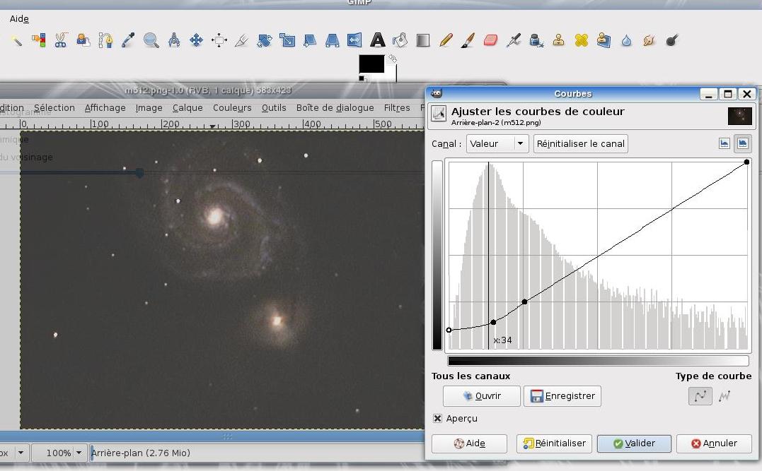

Cette dernière version est beau coup mieux au niveau des couleurs de la galaxie .
Il y a un peu trop de bruit dans le fond du ciel => avec l'outil couleur => "courbe" avec Gimp en modifiant la droite oblique , en intervenant sur sa forme uniquement sur le premier 1/4 en partant de la gauche , sans toucher au reste de la droite tu dois pouvoir améliorer cela ( fais des essais de déplacement tu verras bien si c'est mieux ou pire ... attention c'est un compromis ! plus aucun bruit c'est à dire un noir d'encre parfait sera encore plus moche !! ton image donnera l'impression d'un autocollant sur un canson noir )
Le centre est un poil cramé là c'est l 'étape d'avant GIMP , avec iris essaye une ddp légère ou un réhaussement des couleurs (asin ) en restant léger sur les curseurs .
Enfin pour les prochaines images soigne quand même le cadrage ! même si c'est de l'astrophoto c'est quand même à la base de la photo ....la mise au point et le cadrage c'est le point de départ ....
Je sais que ce n'est pas facile du tout sur les petits capteurs ,( tu n'en as que plus de mérite ) je sais que l'on est pressé des faire les acquisitions , mais vu tout le travail que demande une photo astro c'est quand même dommage qu'il en manque un bout à la fin ....
Ne prends pas mal toutes ces critiques ne sont là que pour t'aider à progresser plus vite .

ta seconde version est mieux,avec une dominante bleue que tu peux corriger avec la balance des couleurs,par exemple.Les noyaux sont saturés,là non plus ce n'est pas infaisable de rendre un coeur plus chouette en jouant avec le DDP d'iris(gratuit).

oui c'est mieux au niveau du coeur et du fond de ciel ( avec toutefois une légère dominante rouge ) mais l'image est un peu sombre => il faut juste remonter le curseur "luminosité" comme sur un simple photo sous exp .
essaie de contempler ton oeuvre sur différents écrans ( boulot ordi fixe / ordi portable ) va chez darty fnac et demande à comparer les écrans en te connectant sur WA )
bref tout cela pour dire qu'il faut calibrer un minimum son écran , à la fois en luminosité contraste et en teinte saturation ...
regarde ici pour commencer => http://www.artkaos.net/miredecalibration/index.php
et laisse toi guider . tu peux aussi taper sur google "calibration écran"
