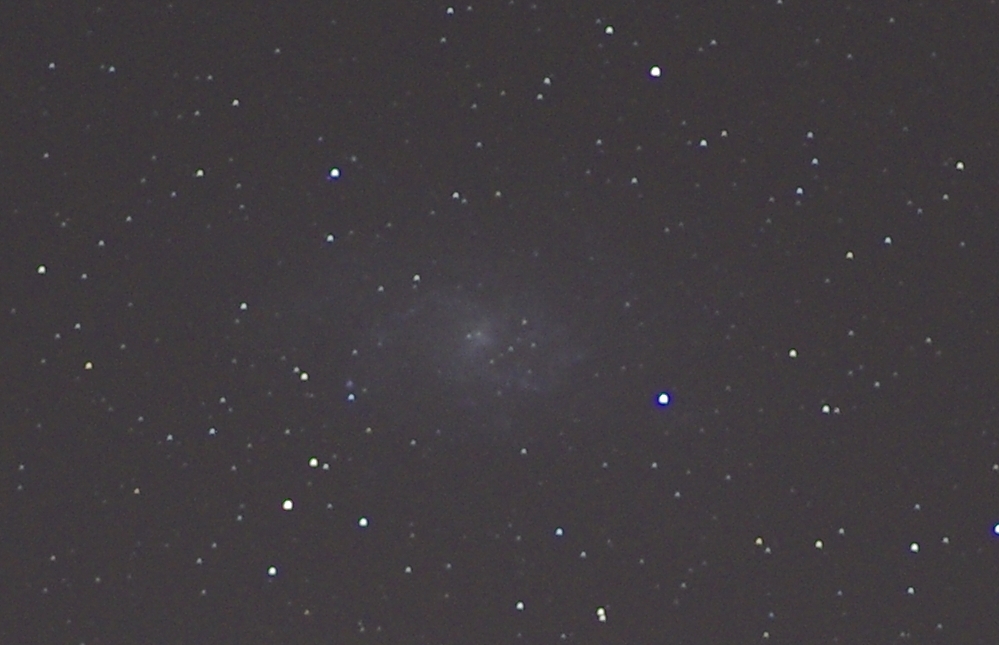

peux tu partager un brut de ta M33 pour avoir une idee du boulot en traitement.
Voici un crop à pleine résolution d'une des dernières, quand le fond du ciel commençait à s'assombrir !
aucun traitement, aucune réduction de bruit (on est à 1600ISO)
  Eric S a dit :
C'est un crop? En tout cas, les étoiles sont nickels. Le guidage assure bien. Franchement impressionnant.
C'est pas un crop, c'est à 50%. mais à 100% c'est bon (voir quelques post plus bas un crop d'une des images brute). Cette image est pour l'instant ma plus réussie avec le GPS, et je compte bien récidiver ;)

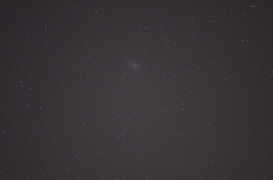

je suis arrive a faire une expo de 120sec avec le 200mm a f/2.8 @400iso sur M33.
par contre c'etait pas une bonne idee le f/2.8, et la MAP est pas terrible.
full:
crop:

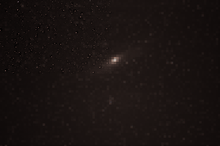

j'ai fait aussi un test de stack sur M31, mais bon la c'est un debut. (8 images a 60sec)

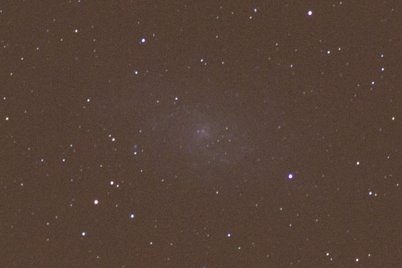

  stephp a dit :
On passe aux choses sérieuses :)
M33: 40 photos empilées
@1600ISO, 1 minute à chaque pose
200mm/2,8 fermé à f/4 et le O-GPS 1 en guise de flash !!
Conditions d'observation: nord-est, brume et pas mal de pollution lumineuse et à 25-35° au-dessus de l'horizon
Je retenterai avec un 300 à f/4.

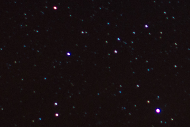

Un petit crop à 100% d'une image faite avec un objectif de 50mm de focale pour valider la possibilité de faire des poses jusqu'à 5 minutes (la map n'est pas très bonne mais là n'est pas le sujet):
Bon c'est limite mais exploitable.
Une remarque: il semble bien en effet que la hauteur de visée au-dessus de l'horizon soit un facteur limitant: cette image à été faite en visant environ à 20-25° de hauteur, au-delà de 40-45° le temps de pose maxi chute à 2m - 2m30 max :confused:
  Kaidan a dit :
C'est plus que limite et franchement pas exploitable selon mes critères.
Je vous sens en quête d'absolu, mais la perfection est-elle de ce monde ? Vaste débat !orbite!
C'est sûr que les étoiles sont légèrement étirées, sans doute à cause d'un défaut d'entrainement. Maintenant, tout le monde ne présente pas des images à 100% sur le forum ;). Et il n'est peut-être pas nécessaire d'aller 5 mn de pause. Les longs temps de pause, c'est pour marginaliser le bruit de lecture de ton capteur. À température ambiante, le bruit thermique a vite fait de passer devant. Le test à faire serait de comparer deux séries de même temps de pause globale, une avec 5 mn par pause, l'autre avec 2 mn par pause et regarder si en fin de traitement, on voit une différence.
Pour la durée max possible, je pense que la direction du ciel plus que la hauteur sur l'horizon doit compter. Pour une même hauteur sur l'horizon, il serait intéressant de comparer les temps max en visant les quatre points cardinaux.

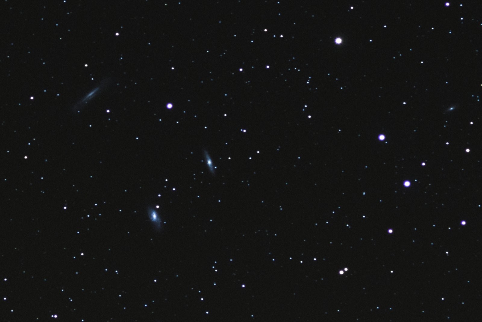

Quelques galaxies dans le Lion !
15 images empilées toujours selon la même technique, cette fois j'ai activé le mode drizzle (x2) pour zoomer un peu...
Pentax K5 + DA*200/2.8 @ f/4, 60s @ ISO1600 par image
  Eric S a dit :
La vue présentée, c'est un crop à 100%?
Pas tout à fait, j'ai utilisé la fonction drizzle de DSS qui améliore un chouilla la définition, mais ne fait pas de miracle non plus, un crop à 100% n'apportera pas grand chose. Pour une photo faite avec un simple 200mm sans monture je me satisfais de ce résultat.
