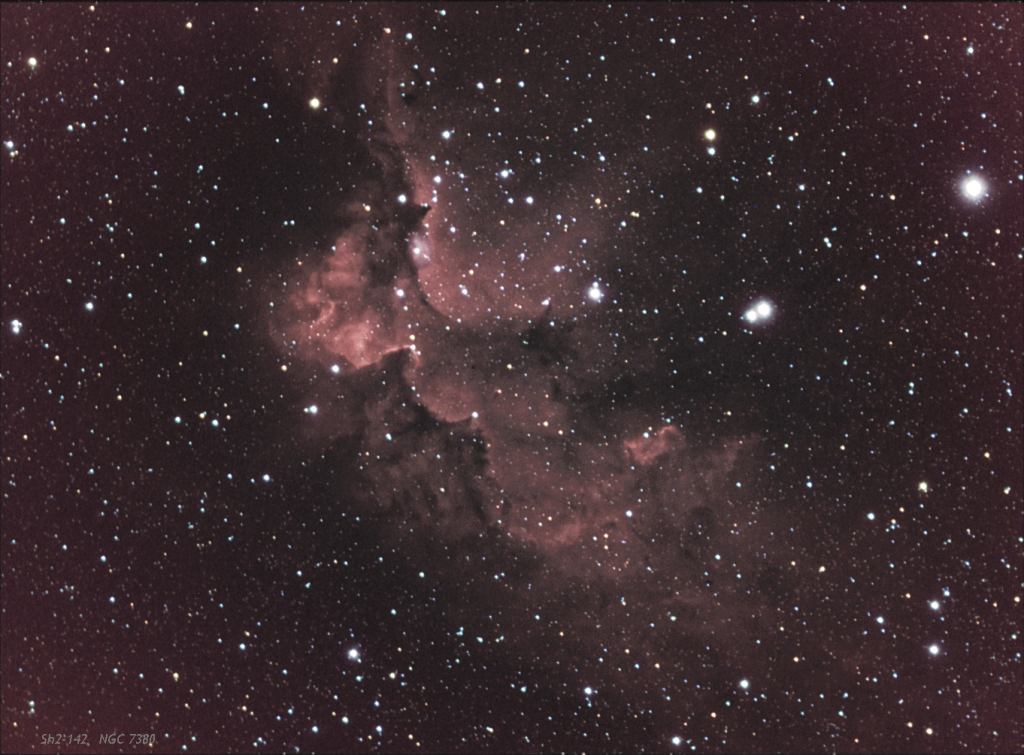

Avant-hier encore une soirée avec un seeïng autour de 3 :wub: ma permis d'aller taquiner cette nébuleuse que je qualifierai de presque obscure dans Céphée. Elle fut découverte par Caroline Herschel le 7 août 1787 Elle est liée à l'amas ouvert ngc 7380

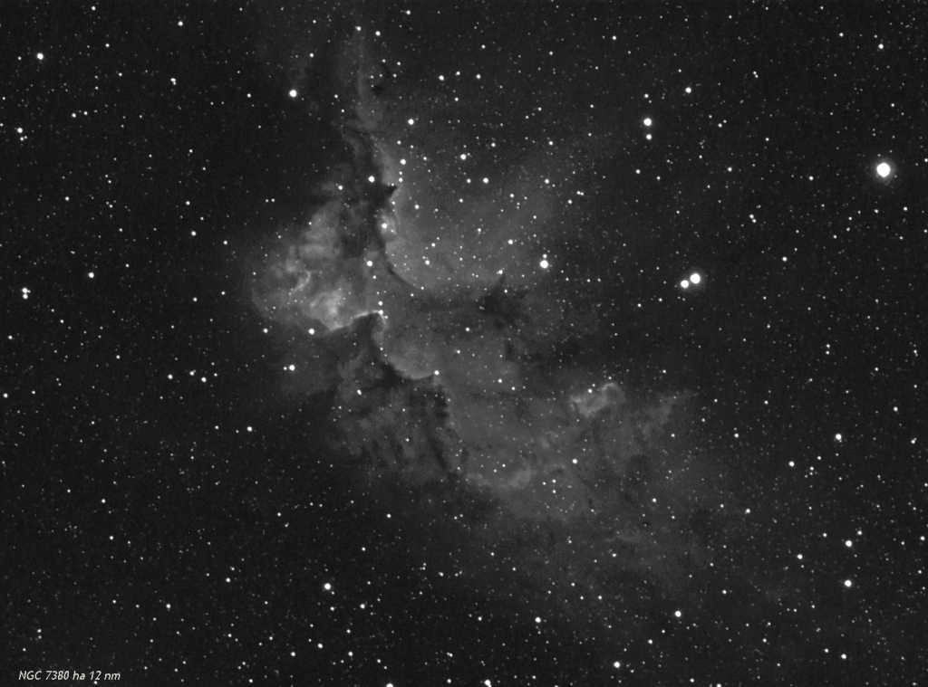

Pour arriver à sortir ses volutes j'ai décidé de faire la luminance uniquement en ha 12nm avec 50 poses de 120" et de lui ajoute un rgb de 3x8x120"

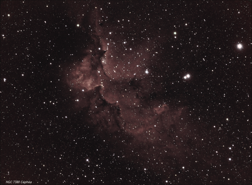

Bon ma piste consistant à faire la luminance avec toutes les couches à l'air de payer , avec le prétraitement iris qui me sort un résultat plus coloré . Je l'ai ensuite mélangé avec cs3 en mode éclaircir 60% à ma luminance ha. Si çà fonctionne cela peu permettre d'économiser le temps d'une luminance en L:)
Voici le résultat
ha rgb
ha

Merci à tus Jc je découvre le ha , pour les étoilés il a fallu de saturer avec Iris et cs3 et lorsque que j'essaie de leur donner un peu de couleur un bleu électrique apparait.
Si quelqu'un a une piste??????

Très belle image qui donne une bonne impression de relief.

Je n'aurai pas la même impression que les autres de ton image. Je vais être peut-être très critique mais c'est pour progresser... désolé.
Les poses de 2 minutes devraient présenter sur tes brutes des étoiles ponctuelles ; regardes le suivi car il y a un problème de ce côté là je pense. A cette focale l'EA ne devrait pas être dans les choux.
Si la lunette n'a pas de soucis de collimation et que le capteur est dans l'axe, l'EQ6 évolution a-t-elle une erreur périodique vraiment incontrôlable ?
Je pencherais pour une mise en station vraiment à côté car tu as un filé dans le même sens ou un équilibrage qui n'est pas bon car pour 2 minutes de suivi ya un gros soucis.
Lors de la phase de calibration, la monture doit absolument revenir au pixel de départ une fois la calibration terminée, est-ce le cas ? Le temps de calibration doit faire bouger l'étoile guide de plus de 20 pixels pour être vraiment nikel pour le guidage.
Ton agressivité sur X et Y lors du guidage n'est-elle pas trop importante ?
Un screen shot de la courbe de guidage pourrait être intéressante. Si tu peux en mettre une la prochaine fois.
Quel est ton temps de pose sur l'autoguidage ?
Diagnostic ?
Pour le temps de pose sur la luminance, tu peux y aller pour plusieurs heures, les 110minutes sont insuffisantes au regard du résultat très bruité.
Mais tu vas dans le bon sens.
Pour la luminance, penses à un filtre Clear si tu veux ou fusionner RVB pour en faire une.

Un petit manque de pose,des étoiles un peu déformées (pourtant ces derniers temps
elles étaient bien rondes)n'enlèvent que peu à cette belle image.
(Perso,j'aurais vu la néb plus rose-rouge).
Bon shoot,tout de même.
Jean-Pierre
Merci à tous Franck et Jp vous me permettez de me rappeler que je n'ai pas refaits ma mes après avoir remplacé le C8 par l'at et comme la focale est plus faible n'ayant pas de déplacement je n'avais pas remarqué. Elle sera refaite au plus tôt;
Voici le résultat
Le fond de ciel "rouge" avec autour de la nébuleuse du fond de ciel noir... étrange résultat.
Ya du gradient quelque part ou des flats inversés...
