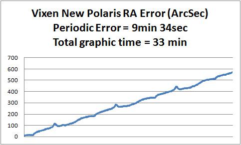

Après avoir mesuré précisément la période de l'erreur en AD sur ma monture Vixen NP (prototype de l'EQ-5), j'arrive à un tour en 574 secondes au lieu de 598 secondes. Le moteur tourne donc 4,24% trop vite... :o

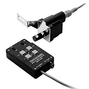

Ce moteur est d'origine inconnue (achat d'occasion) mais la raquette MT-1 est de Vixen.
La différence de vitesse correspond exactement à ce qu'il faudrait pour un engrenage de 150 dents au lieu des 144 présentes. :confused:
J'ai un copain qui peut reprogrammer le PIC du contrôleur ou changer le quartz, mais je me demande si le problème vient de la raquette ou du moteur (qui ressemble à un moteur de CG4, comme sur cette photo). Est-ce qu'un moteur 'pas à pas' peut changer de vitesse??? :?:

C'est un pas à pas, sa vitesse dépend uniquement des impulsions envoyées par le micro. Heureusement, c'est ce qui lui permet de garder la même vitesse même avec la charge des piles qui varie.

Hélas, cela correspond à une dérive de 18 arcsec par minute!
Voilà ce que ça donne dans la pratique, et encore l'erreur était compensée pour moitié par une mauvaise MES ( dans ce cas bénéfique ;) )...

Finalement, la vitesse erronée vient du fait que le moteur (d'EQ3?) comporte un engrenage réducteur inadapté aux impulsions provenant de la raquette Vixen. Le moteur tourne à la bonne vitesse mais pas l'arbre de sortie.
Le plus simple est donc de changer le quartz. :)
