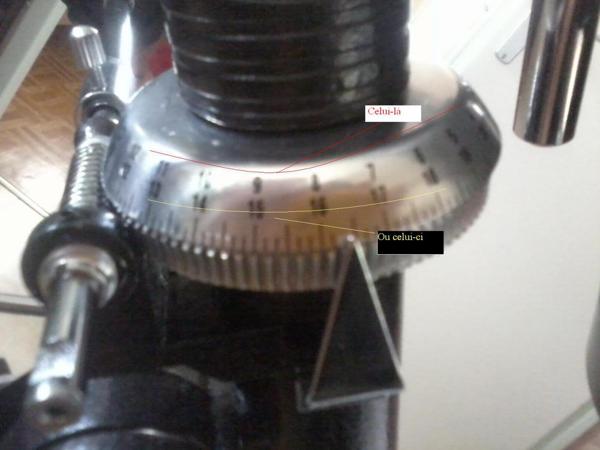

Et je voudrais aussi savoir quelle cercles de graduations de l'A.D utiliser

Si ton télescope est équipé de cercles de coordonnées précis et si tu as bien compris le principe du pointage aux coordonnées, tu peux utiliser AD/DEC (J2000) ou AD/DEC de la date (ce qui compte est de ne pas les mélanger). L'angle horaire, lui, est utile sur certaines montures d'observatoire ayant un cercle fixe.
Si par contre tu n'as pas de cercles de coordonnées précis (par exemple comme le télescope que tu montres en photo) ou si tu n'as pas compris le principe du pointage aux coordonnées (par exemple si tu ne sais pas qu'on n'utilise pas les coordonnées mais les différences de coordonnées), je te recommande vivement de ne pas utiliser les coordonnées.
Surtout que tu viens juste de recevoir le télescope ! Amuse-toi plutôt avec.
(Aparté : je ne comprends pas pourquoi plein de débutants se préoccupent des coordonnées. Y aurait-il une rumeur comme quoi il faut utiliser les coordonnées pour pointer ? Qui peut bien propager de telles rumeurs :?:)

Pour mettre en station, on déplace la monture suivant les axes d'azimut et de hauteur. Une fois la mise en station effectuée (en visuel on se contente de le faire approximativement), ces axes restent bloqués : interdit de les bouger (je fais des rondes régulièrement et si j'en chope un qui bouge l'azimut ou la hauteur en pleine séance d'observation, c'est direct au poste ! :)) Donc on pointe en déplaçant la monture suivant les axes d'ascension droite et de déclinaison.
Par exemple pour pointer Êta Herculis, visible à l'oeil nu, on dévisse ces deux axes et on déplace le tube à la main de façon à ce qu'il pointe l'étoile en question. Ensuite, pour pointer M13, située pile poil au sud, on bloque l'ascension droite et on déplace le tube (en déclinaison puisque c'est le seul axe mobile) vers le bas (vers le sud) de quelques degrés tout en surveillant dans le chercheur.
