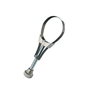

A Saint-Vincent de Tyrosse (tu connais peut-être ;)), je n'ai pas trouvé un 2nd "Boa" alors je vais utiliser ça:

Avec le second démonte filtre, celui à vis, j'ai bloqué le fp. Pour le protéger, j'avais coincé entre la sangle métallique et le fp, les 2 parties d'une bague en PVC coupée en 2 que j'avais préalablement taillé dans un tuyaux PVC de 50.
Avec le boa j'ai dévissé le tube doré.
Tout c'est dévissé sans bobo, mais j'ai du forcer comme un mulet pour démonter le tube doré et le fp.

Ben vous me croirez si vous voulez..., c'est la tête de mon "boa" qui a lâché ! Salle bête ! (8 euros de foutus :mad:)

moi j'ai mis une goutte d'huile tres fluide a l'endroit du pas de vis ,et j'ai finit au boa ,en fait a deux c'est mieux ;je tenai le tube dore et mon fils tournait le boa
