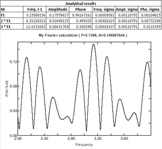

Le tableau et le graphique suivant montre qu'il ne faut pas pendre directement le résultat de la première analyse de Fourrier. Il faut généralement l'exporté vers l'onglet FIT et procédé à un "Improve ALL".
La fréquence obtenue après cette opération donne un graphique de phase souvent meilleur. N’hésitez pas supprimer des points avec un mauvais rapport signal bruit et une forte déviation, le résultat sera encore meilleur en relançant tout le calcul. Pour finaliser, il ne reste plus qu’à ajouter les harmoniques (=2F1) (=3F1) etc… afin d'affiner les calculs.
La première fréquence obtenue 3.1396 diffère du résultat final :

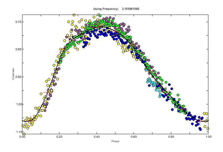

Le graphique de phase avec le résultat final
