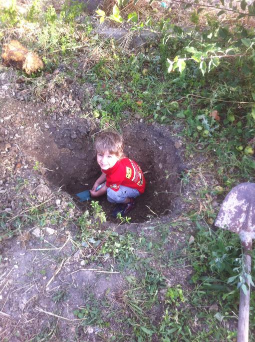

le trou pour le pilier est creusé, 55x55x55 en gros, est-ce suffisant pour supporter un pilier de 20cm de diam et de 1.50m de haut?

pas de pitié :)
ouais lol, une ou deux friandises de temps en temps et ca creuse gratos :)
le pire c'est qu'il est trop content de m'aider :)
