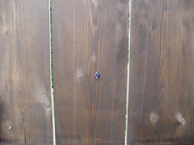

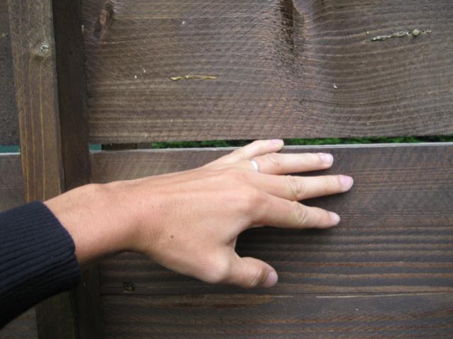

Fais gaffe, tu fais ton mur nickel, tu vois pas à travers, des joints parfait, un coup de pluie ça se serre, un coup de soleil et tu pourras passer ton doigt entre les planches !
Je vais te faire des photos de ma palissades en bois tu vas comprendre ! j'ai voulu tout faire en bois de coffrage...
Voilà, je t'ai fait les photos ;-)
Madame voulait un judas pour voir les gens derrière la porte, elle en a même plus besoins LOL
Sans compter les vis qui ont cassées avec les mouvements de dilatation !

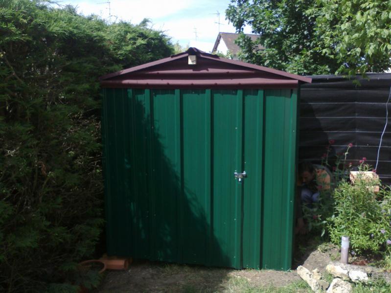

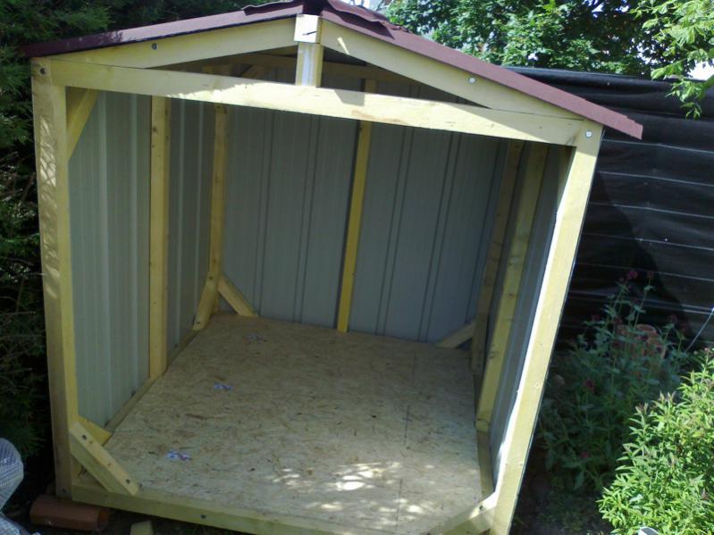

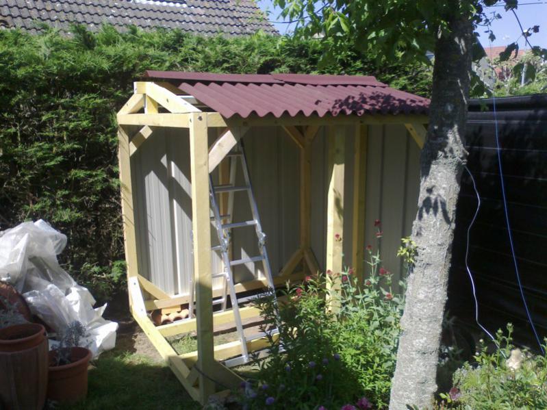

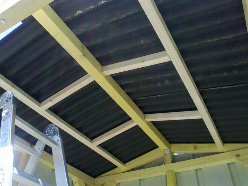

Moi je serais toi, je ferais ma structure en chevron de bois, avec des tôles galvanisé pour les parois et recouverte de plaque de polystyrène extrudé pour l'interieur, le toit tu prend de l'ondulée bitumée.
Mon voisin à fait une petite cabane de jardin comme ça, quand il a vu les merdes qu'il vendait en magasin, il c'est fait le sien pour moins cher et bien plus solide ! je lui ai meme dis que le jour ou je fais mon abri astro ça sera comme cela !
Je vais lui demander des photos !
lol, merci du renseignement!!! effectivement, je pensais au métal mais peur de la solidité parce que ça m'a l'air fin les abri en métal, et aussi peur de la chaleur à l'intérieur, mais je n'avais pas pensé à l'isolation :)

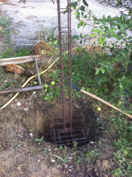

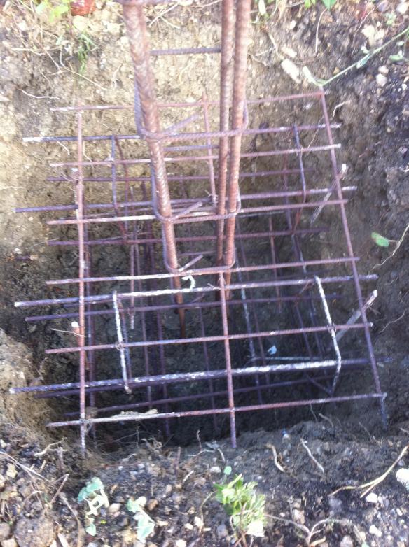

allez les photos de l'avancée :)
ferraillage créé mais pas encore fixé, la hauteur du pilier n'étant pas encore déterminée, je couperai la poutre à la disqueuse une fois choisie :)
PS : le pommier rendra l'ame quand bientôt :)
Je ferais bien en sorte que les aciers ne soit pas en contact avec l'humidité de la terre = risque d'éclater le béton ;)
