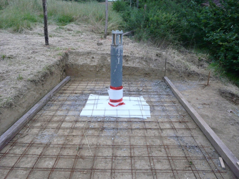

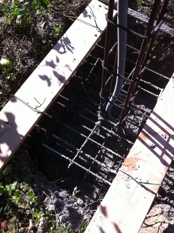

Tout à fait d'accord avec les commentaires de Didou et dob300. ça m'a l'air peu dense en ferraille et un petit coffrage périphérique ne serait pas de refus (l'idéal serait un isolant mais c'est + cher ;))

alors mon père m'a imposé ce treillis de métal, sinon pas de pilier... papa qui paye papa qui ordonne :'(
mais pour la terre ne vous inquiétez pas, c'est prévu de couper un poil les tiges et les caler en suspension sur un cadre de bois pour qu'elles ne touchent ni le fond ni les parois, pas envie que ça rouille :) la c'est juste un montage vite fait pour voir les défauts à corriger donc demain soir ou vendredi c'est corrigé :)

ah oui j'oubliais, l'isolation entre le pilier et la dalle de béton se fera par du polystyrène extrudé donc, coffrage ou pas, pas de souci, la dalle arrivera en gros à 2cm du pilier et recouvrira le socle isolé par 2cm de polystyrène.

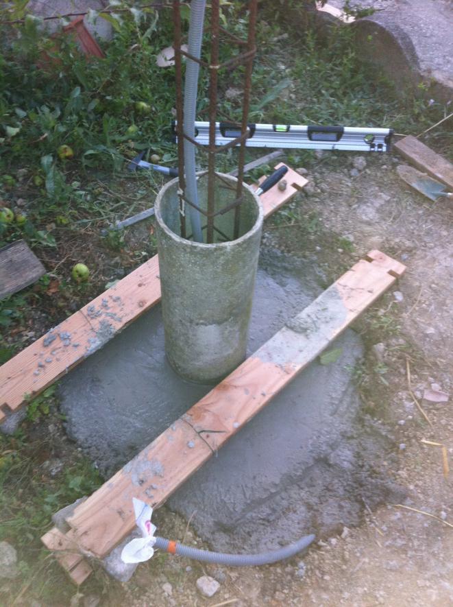

alors, l'avancée du jour :)
retaillage des ferraillages pour éviter l'appui au fond sur la terre, trou agrandi sur les cotés, mise en place de cales pour mettre la poutre bien verticale.
je ne mettrai pas de coffrage car je vais utiliser ce système (trouvé sur le forum sur un message de Lascabras) pour couler ma dalle et l'isoler du pilier.

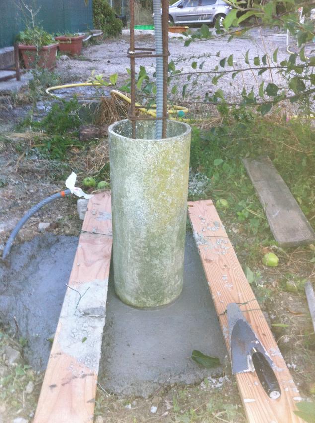

coulage du socle en béton :

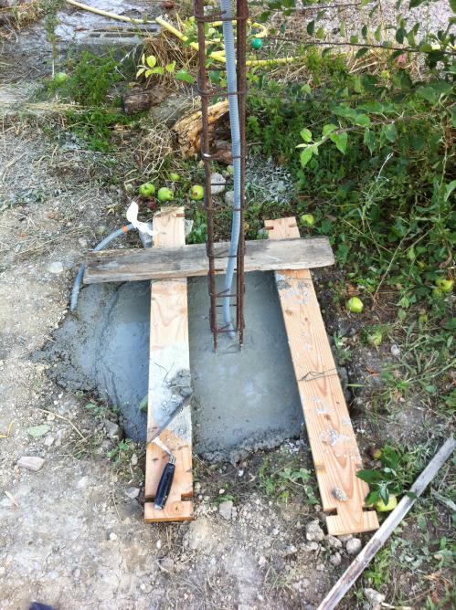

le socle coulé :
le pilier mis en place :
à savoir qu'une 2° partie de tube va venir dessus pour faire la bonne hauteur.
le support de la platine est presque terminé, j'ai les tiges filetées de 18 pour faire l'allonge.
si tout va bien, le temps de laisser sécher un peu le socle, mercredi ou jeudi, je coule le pilier, avec les tiges filetées et la platine en place, comme ça dans 2 semaines histoire de quand même laisser sécher un peu :) je pourrai tester :)

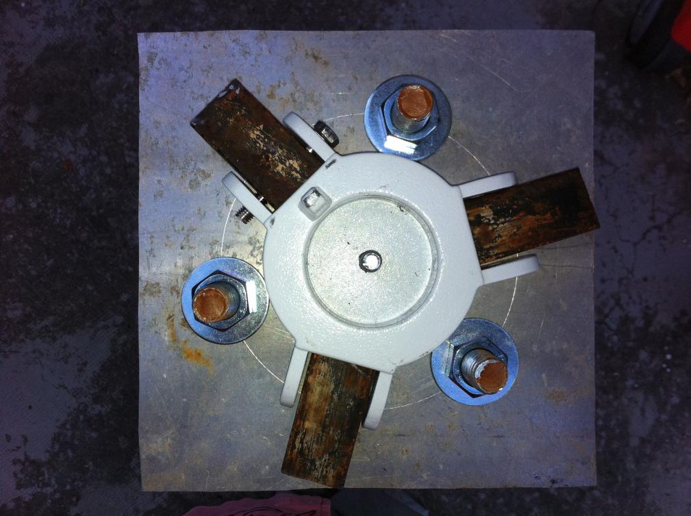

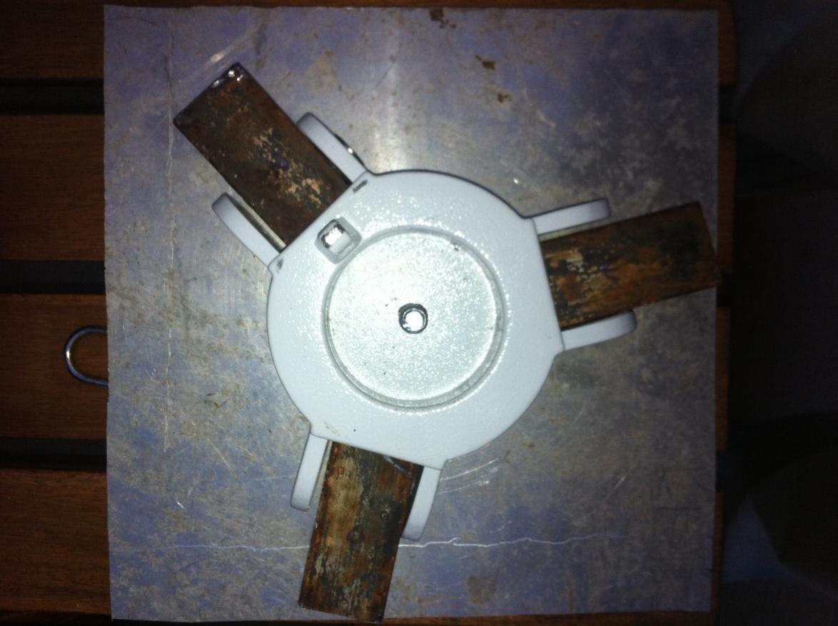

en rentrant de chez mon beau-père je suis allé chez mes vieux qui n'étaient pas encore rentré de chez lui :)
j'ai pris des tubes de métal carré qui trainaient et hop :) le début bien avancé de ma platine
demain je perce les trous des barres, les trous pour les tiges filetées.

bon j'ai percé mes trous pour fixer les 3 tubes à la platine, me reste juste à les affiner à la lime ce qui sera fait ce soir :)
alors la suite après le taf :)

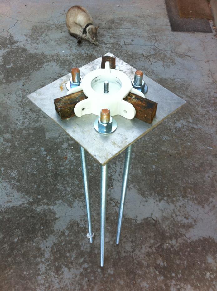

perçage des trous pour les tiges filetées, agrandissement des trous des barres de maintien, dans la semaine je vais chez mes parents pour tordre les tiges filetées au chalumeau, pas possible sans les chauffer....
emplacement des tiges filetées :
mon assistant préféré :)
vue d'ensemble avec un chat en spectateur super attentif....
si quelqu'un a une idée de la hauteur à laquelle je dois mettre la platine environ pour un mur à 2m de haut (histoire de voir les objets bas sur l'horizon sans pour autant devoir monter sur un escabot pour changer un truc sur le scope :)
