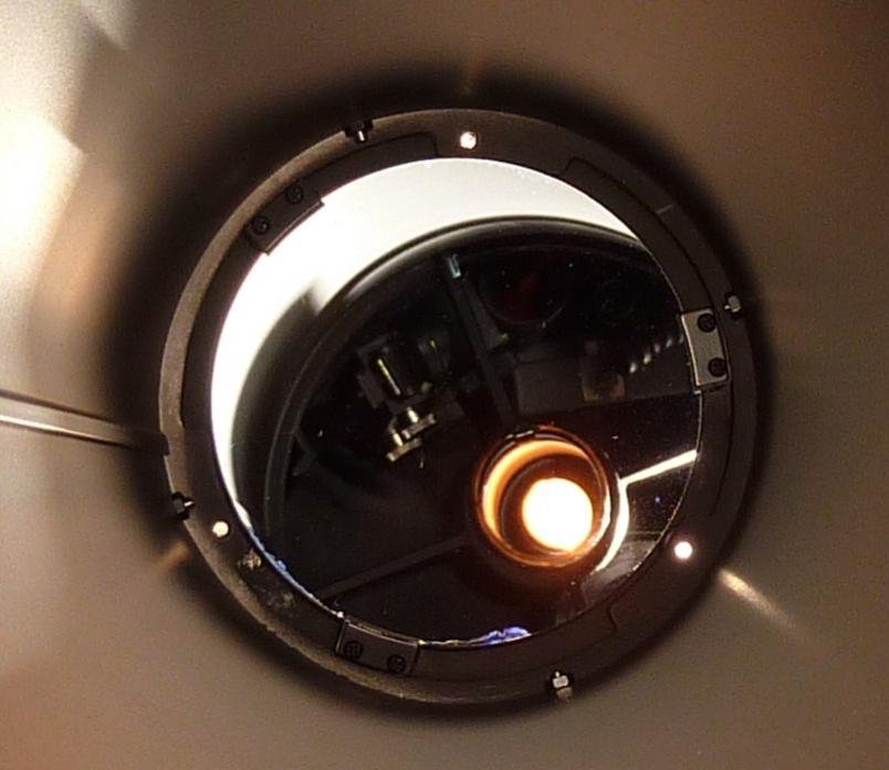

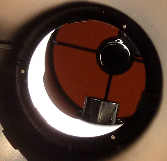

J'ai remarqué des traces sur les bords du miroir primaire de mon 130/900 (voir images jointes).
Cela fait un an que je possède cet instrument (acheté neuf). Je ne sais pas vraiment de quand datent ces traces. Je sais qu'au tout début elles n'y étaient pas, et entre temps je n'ai pas constaté de dégradation de l'image lors de mes observations. Ce qui m'inquiète plus, c'est l'évolution du problème. En gros, j'aimerais savoir s'il s'agit de corrosion et si les traces vont s'étendre.

Je parie que tu refermes ton tube tout de suite après avoir observé.
Normal mais une fois arrivé à la maison enlèves le capot pour laisser respirer.
Je serais pas étonné que tu aies aussi une odeur un peu suspecte dedans.
Tu voies les sachets de dessicant ? Ce sont ces petits sachets qu'on trouve dans les boites à chaussure: colles en un ou deux à l'intérieur du capot de ton tube.
Evidement hors de question d'avoir un tube ouvert près des rideaux :be:
Mets ton tube là ou il ne risque pas de concentrer les rayons du jour et laisses le ouvert de temps en temps et surtout après une nuit d'observation.
Oui, c'est juste, je le refermais tout de suite, et depuis j'avais lu qu'il ne fallait pas le faire :) .
Sinon, pas d'odeur suspecte.
J'ai l'impression que tu penses qu'il s'agit plutôt de moisissure que de corrosion, non? Devrais-je nettoyer mon primaire à ce moment-là?
Laisses le ouvert dans un endroit sec et aéré, possible que ça se résorbe.
Là tu as un truc pas net à l'extrême bord du primaire on peut pas dire que ça gêne l'optique.
nettoyer le primaire présente tout de même de petits risques, si tu en es bien conscient et que tu l'approches avec un grand respect il pourrait être utile de le nettoyer et aussi de vérifier si ce serait pas un peu malsain en dessous.
Profites en pour bien bien sécher le barillet au sopalin.
Un coup de pchit au produit pour vitre à l'alcool serait pas mauvais des fois qu'il y'aurait des moisissures ou autre.
Tu sais comment on nettoie un primaire ?

Disons que si tu mets de l'eau chaude avec pas mal de produit vaisselle et que tu laisses tremper 5mn avant de passer au coton ça devrait venir à bout d'à peu près tout ce qui peut se trouver sur la face optique.
C'est pas un bébé, tu peux y'aller avec l'eau chaude mais n'oublies pas qu'après faudra mettre les mains dedans :be:

Je tenais à te remercier chaudement. J'ai en effet procédé au nettoyage de mon primaire (avec succès :) ) en suivant tes instructions à la lettre.
Et, comme c'est souvent le cas d'après ce que je vois sur le forum, tu avais raison sur toute la ligne:
- toutes les traces sur le miroir ont disparu suite au nettoyage (ouf!).
- c'était malsain au niveau du barillet (enfin c'étaient plutôt les brides qui étaient couvertes de moisissure). J'ai nettoyé le barillet comme tu m'as indiqué (sopalin + liquide lave vitre).
- les brides étaient trop serrées à l'origine. Aucun jeu! Il y avait même des points de colle entre le tampon en caoutchouc des brides et la tranche du miroir !! Horreur ! J'ai remonté en laissant du jeu.
