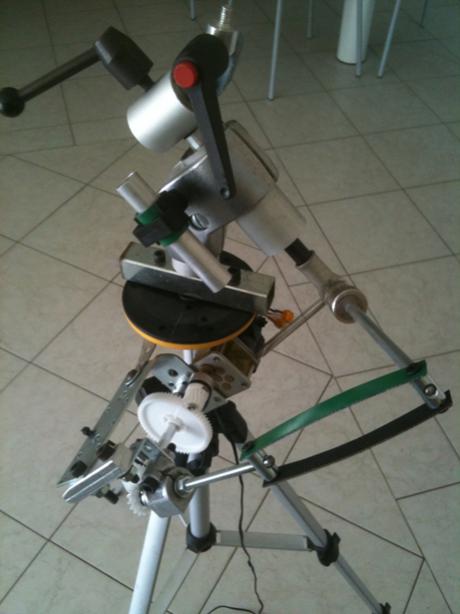

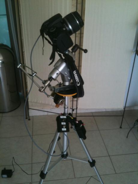

monture canon EOS motorisée maison
YSS
voici une monture faite à partir d'un vieux niveau laser, d'un moteur réducté à 1:400, d'engrenages de cartouche d'imprimante, et d'un minimum d'électronique (lm317 + potentiometre 5k + interrupteur bipolaire 2RT)
le premier essai photo d'hier soir m'a permis de constater qu'avec des poses de 15 minutes je n'avais pas d'élongation d'étoiles.
les tests à suivre me donneront la précision de l'engin...
ça fait moins imposant qu'une monture pour telescope, surtout ça prend moins de place, et ça ne m'a rien couté, comme quoi c'est utile de garder des vieilleries dans le garage!

si tu as bien regardé le setup ce n'est pas un telescope mais un reflex sans téléobjectif qui est monté sur cette monture, la précision demandée n'est pas du tout la même, j'avais besoin de prendre en main mon 350d avant de l'installer sur mon telescope de 254mm.
