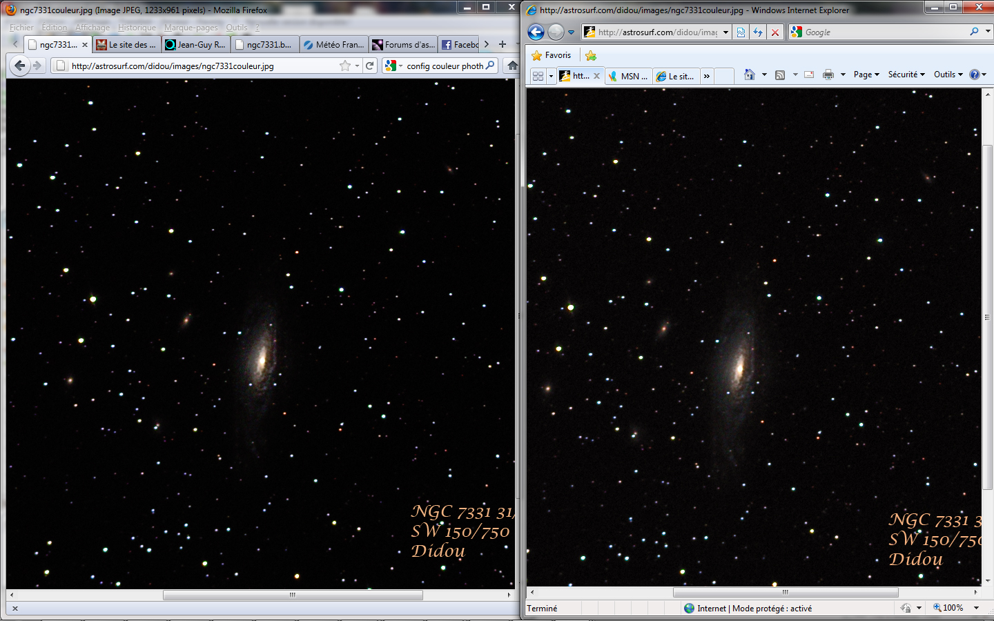

Bonsoir, cela fait deux jours que je me bat avec photoshop :
J'ai une image traité couleur mais entre ce que j'ai à l'écran et lorsque je sauvegarde, l'image s'assombrit terriblement et je perds mon équilibre fond/galaxie.
Quelque soit le format : jpg/bmp/png, ça me dégrade tout.
Avez vous une idée du problème?
Merci d'avance.
PS J'ai pensé au soft qui lisent les images :
IE / firefox: Même image sur les deux navigateurs pour le résultat suivant :
Désolé pour la taille ;)
mais quand j'ouvre avec paint/visionneuse windows etc... même problème.
Seul Iris me restitue bien l'image....
Lien vers l'image en question :
http://astrosurf.com/didou/images/ngc7331couleur.jpg
Qu'est ce qu'il se passe docteur(s) ??
Salut Didou
c'est vrai que les softs "interprètent" les images
c'est d'autant plus étonnant que sur mon Firefox je la vois comme sur ton IE :D
Le fond est entre 14 et 16, ça ne laisse pas beaucoup de marge pour faire sortir les basses lumières
c'est un peu comme quand on veut faire imprimer des photos: les pilotes nous les "arrangent" comme des photos de plage :D
je crois que pour obliger les softs à afficher comme tu veux, il y a une option "incorporer le profil colorimétrique" ou un truc comme ça
je ne t'en dirai pas plus: je ne m'en suis jamais servi
les problèmes colorimétrique c'est toujours une vrai lutte :)

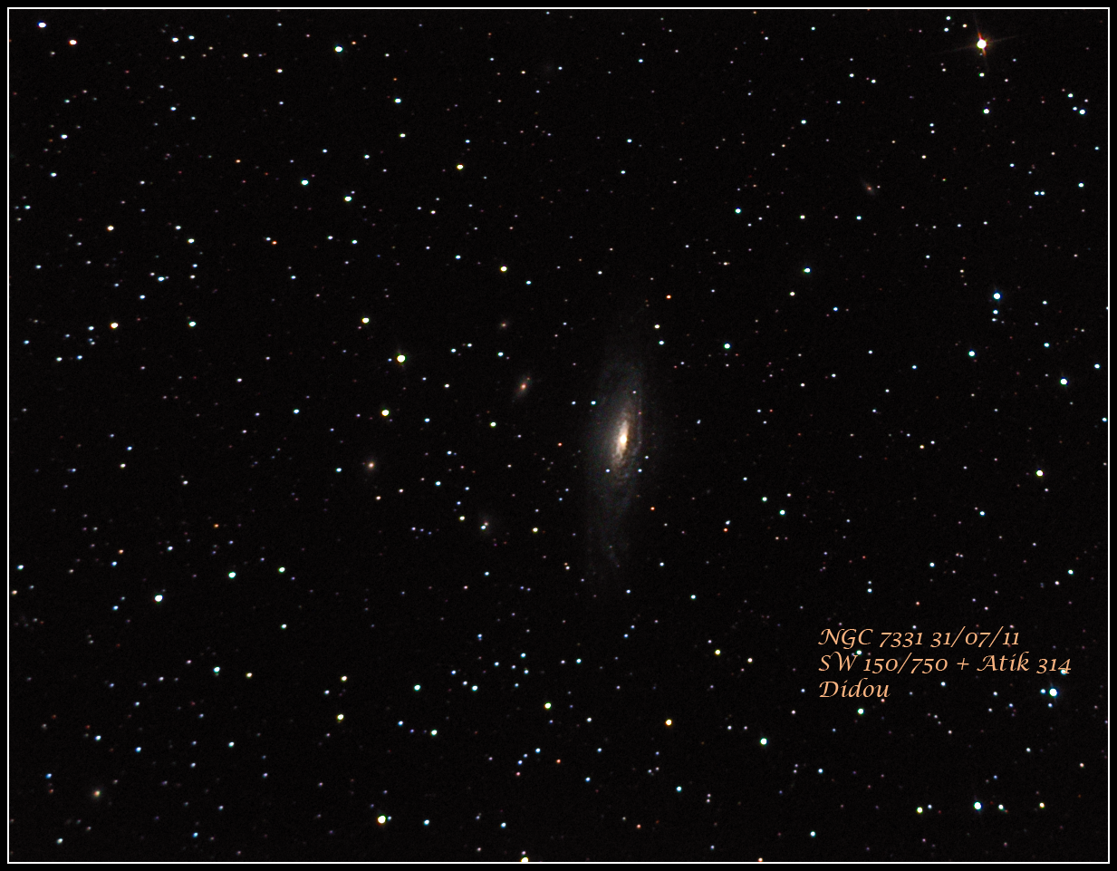

JE me suis souvenu d'un message de Christiand qui mettait le ofnd sous photoshop vers les 30.
J'ai testé avec un fond au delà de 30 (entre 28 et 45 en fonction des pixels)
Voilà le résultat, c'est déjà bien mieux :
