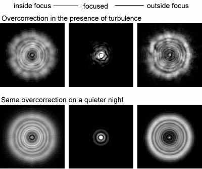

Méfies toi des images de test sur étoile, elles sont très fortement grossies.
Tu voies la colonne du milieu ?
Le point au centre c'est une étoile.
Le jour ou tu as une étoile aussi grosse c'est que ton primaire est une antenne parabolique alluminée :D
A droite et à gauche c'est pas vraiment plus gros que jupiter ou saturne à 150x.
Bien bien centrer l'étoile sinon la mesure est faussée.
Tant qu'on y est, si ça ressemble à ce que tu voies en haut soit ton tube n'est pas encore à température soit tu as de la turbu.
