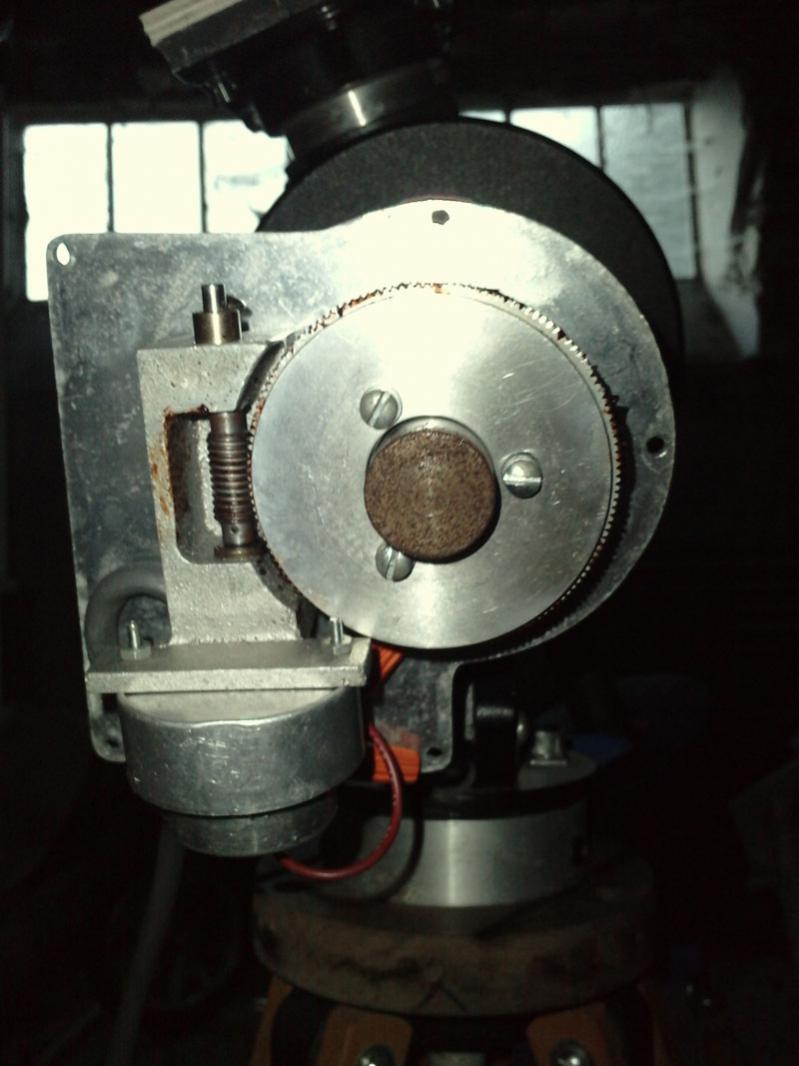

J'ai une monture starfinder, motorisée en AD, 220v 50hz 4w.
Je voudrai bricoler ou adapter un variateur de vitesse.(j'y connais pas grand chose en élec et electronique...)

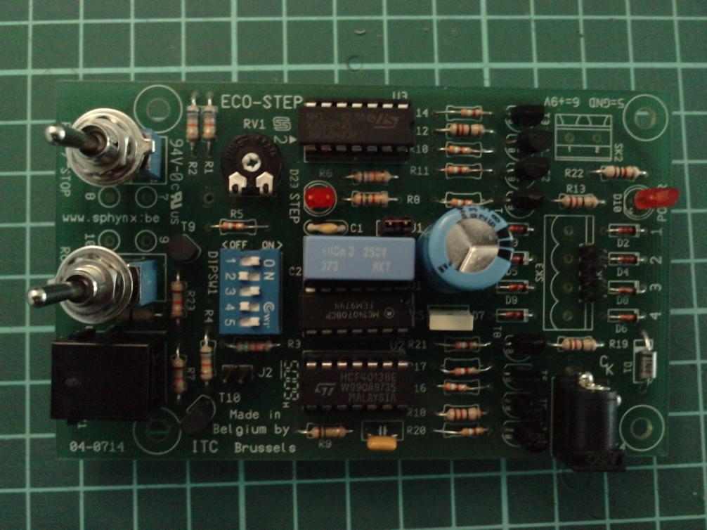

Adaptation d'un moteur PAP + commande, kit ecostep de chez Conrad.
Mes premières soudures de toute ma vie.... ça marchait pas! lifting des soudures paté et là, miracle, ça fonctionne!! ouf....

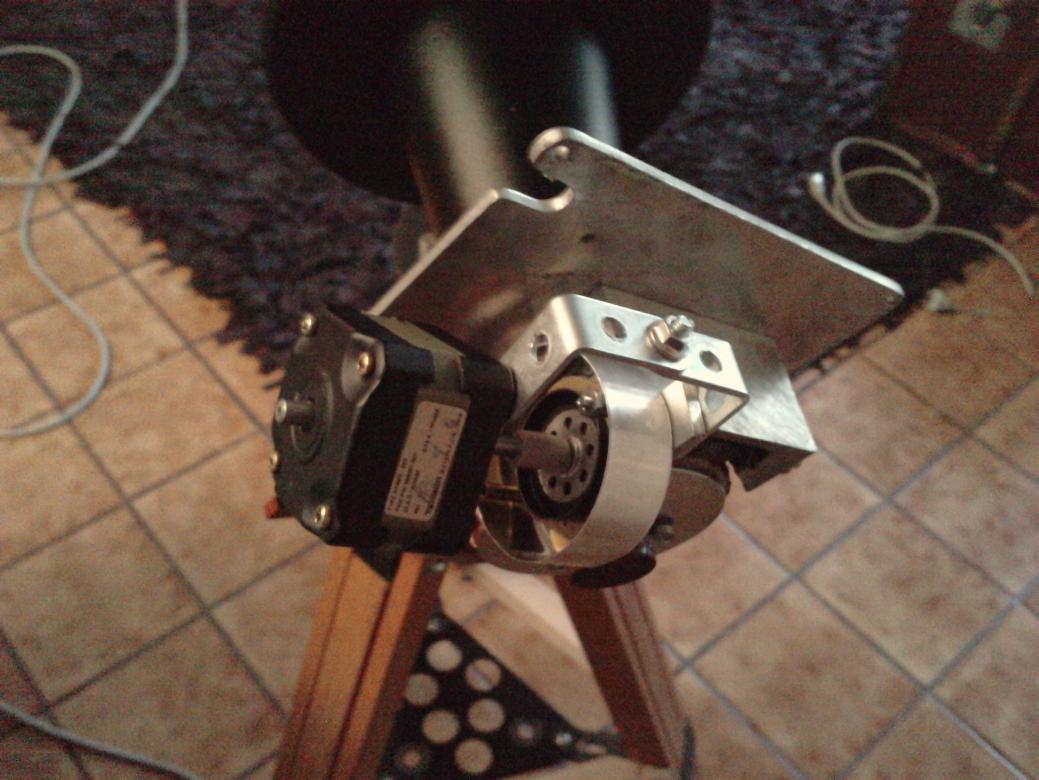

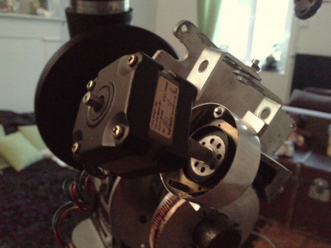

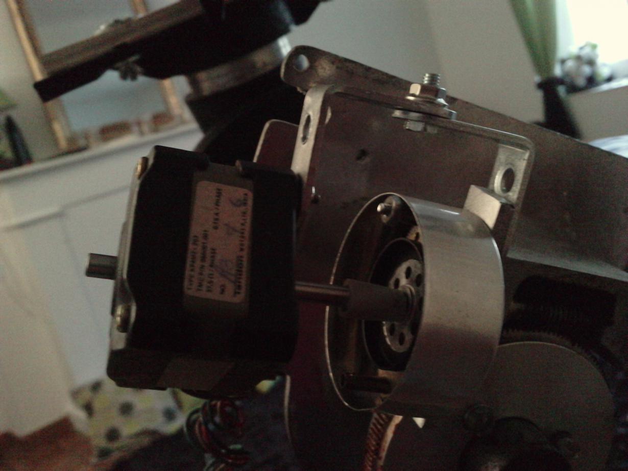

Voilà l'évolution de mes modifs sur la monture Starfinder :
Premiers essais le tout monté, et vibrations énormes.
Je pars donc sur une modif silent bloc, liaison souple et changement du potard.
On verra bien (je sais qu'il faudrai du micro pas, mais pour le moment je bidouille, Picastro-isation pour plus tard...).

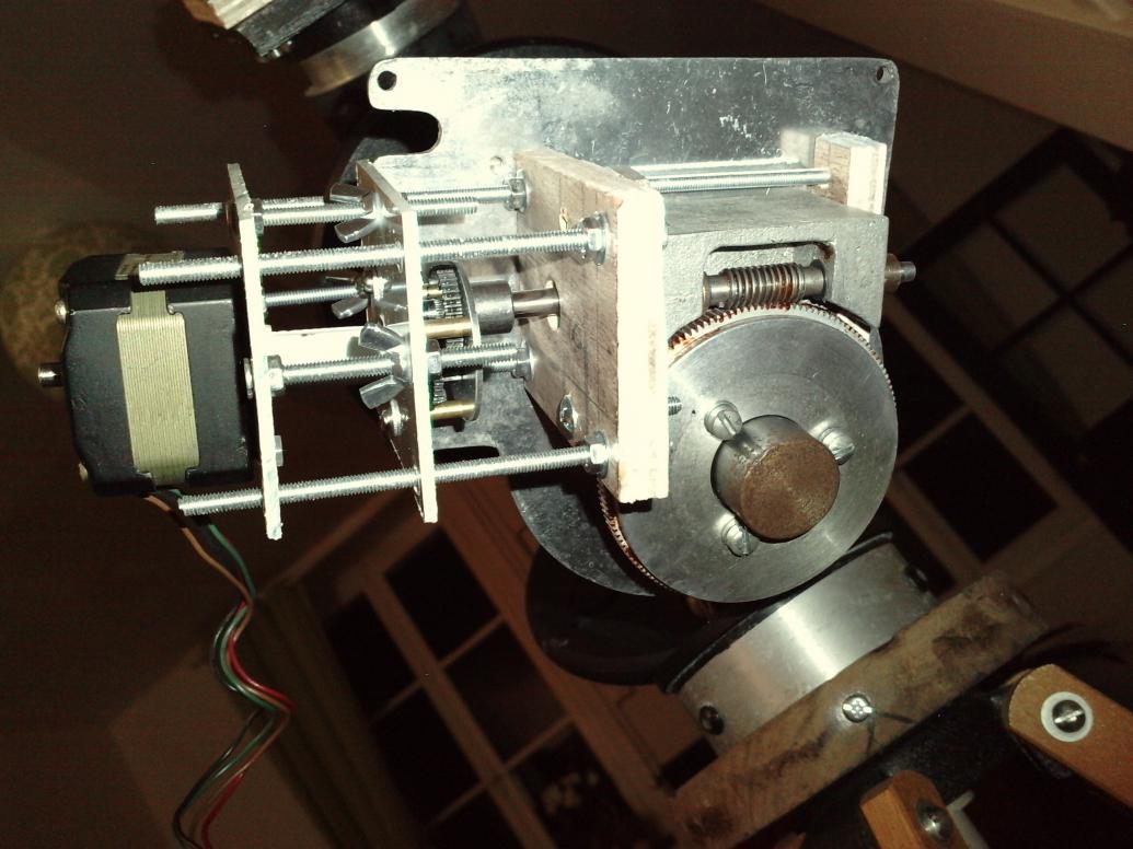

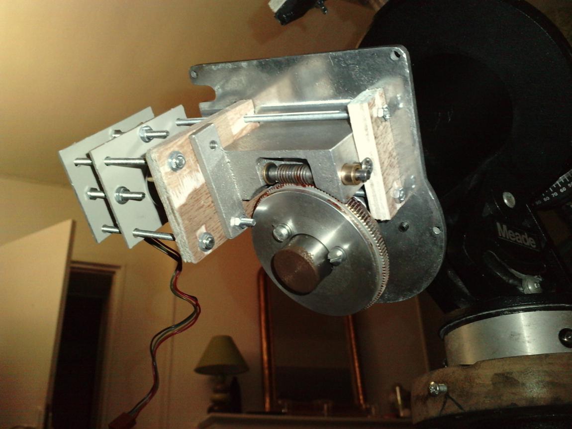

Voilà les évolutions de motorisation AD de ma monture Meade Starfinder.
Après plusieurs essais de montage et bricolages de réducteurs, voir même "accelerateur" du moteur pap, j'ai finalement récupéré un réducteur 1/30 et j'ai refait un bati pour le positionnement de l'ensemble.
Enfin, ça marche! .... presque!
Je doit encore modifier l'accouplement arbre reducteur / vis sf, qui est trop souple (tube de gaz) et crée des décalages et accelerations / décelerations brusques et incontrôlables....
merci pour vos infos qui m'on permis d'avancer.
Je trouve que ça fait bricolo bricolette, tu serais parti directement sur un Picastro (on en trouve d'occasion) tu aurais déjà fini, avec en plus l'aide de ceux qui en ont déjà.
Bon d'un autre côté tu expérimentes et ça c'est très bien, tu te fais la main comme on dit, on y est presque tous passé.
