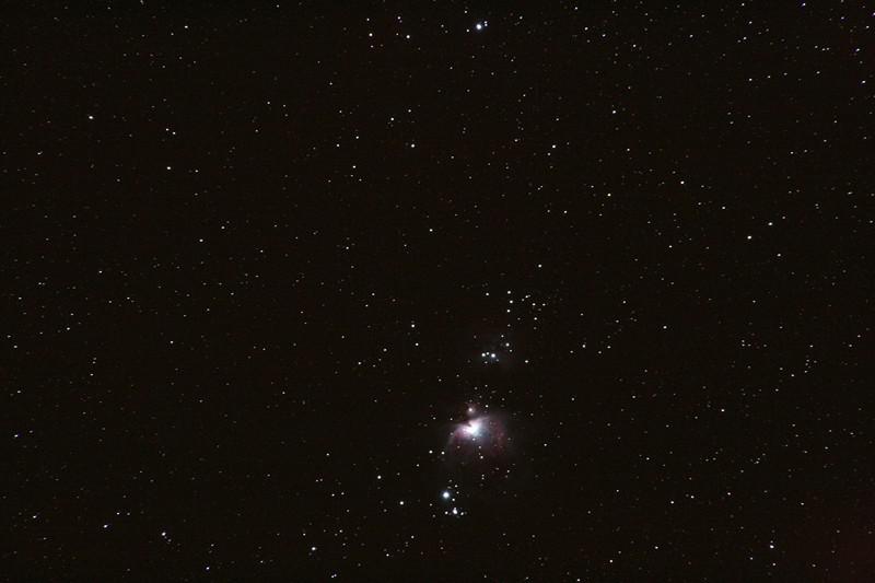

2 photos prises avec Canon EOS 400D + zoom 18-200 (= Équivalent zoom 28-300 puisque le capteur de l'APN est un APS-C).
Focale 18mm (équivalent 28mm), simple trepied :
Focale 200mm (équivalent 300mm), monture Sirius:

je te mets mon premier test fait avec mon télé Canon 200 ouvert à 2.8 sur NGC7000.
APN 450D Baader
poses unitaires de 180 secondes pour un total de 22 minutes (heureusement il y a quand même un peu de signal).
pas de flat.:cry: 10 darks + 10 offsets.
monture HEQ5 pilotée par Ascom.
Pas encore au top au niveau prétraitement et traitement sous iris.
Amicalement.
Patrice.
