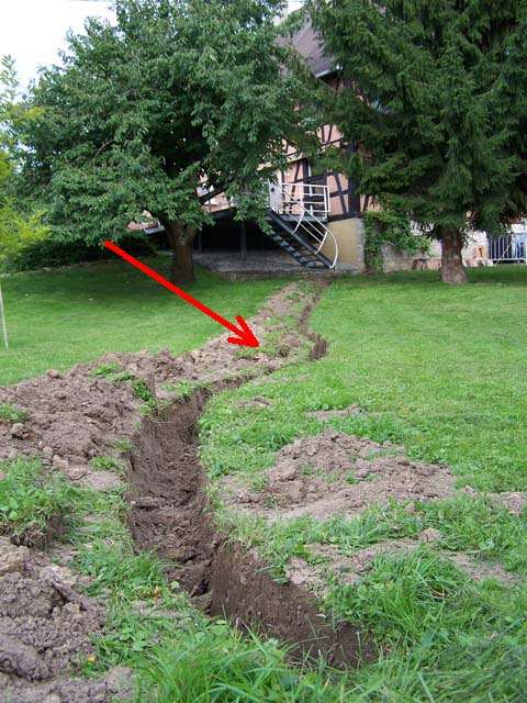

hé bé me souviens quand tu ma dit nannnnnn, j'vais pas défiguré le jardin !!!
nan mais regarde moi ca !! c'est Verdun maintenant :) :), allez allez on bosse on bosse, je viens voir ca
Mouais...... fait une drole de gueule le jardin :rolleyes: mais j'ai deja en avant premiere les photos de la tranchée de Maxime, on distingue bien l'entrée de l'observatoire au fond.....:be::be::be:
(et toujours cette mini courbe au milieu :?::?::?: et au milieu a gauche l'entrée des toilettes...)

Re ; Voilà, la tranchée est refermée ... Photos demain sans doute !
C'est encore un peut le champs de bataille, mais l'herbe, ça repousse !
