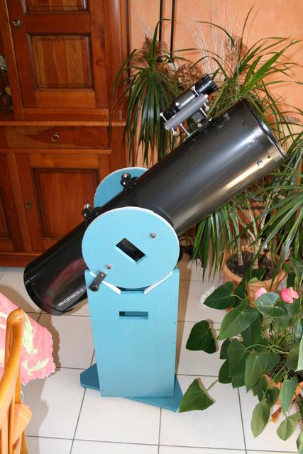

voici une base que je viens de faire pour mon 200/1000.
Hyper pratique, lèger, sorti en 30 seconde, ça se conduit comme une plume.
Suffit d'adapter à un 150/1200.

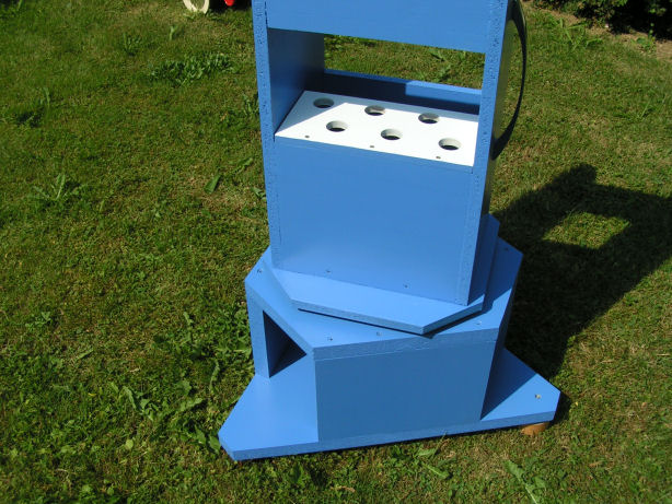

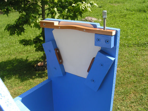

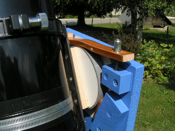

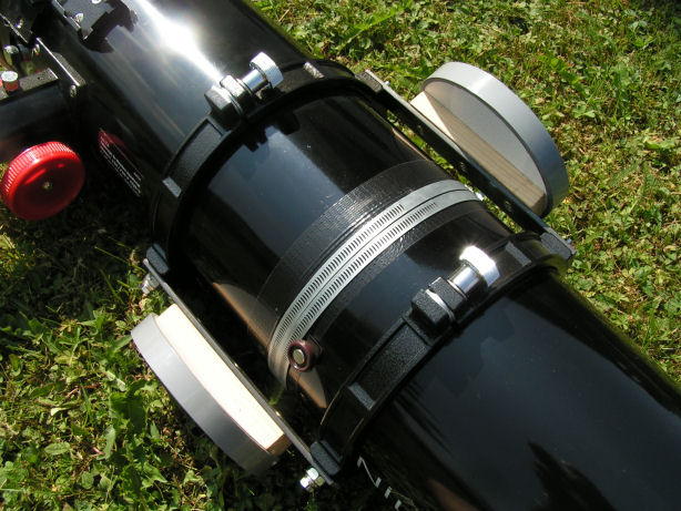

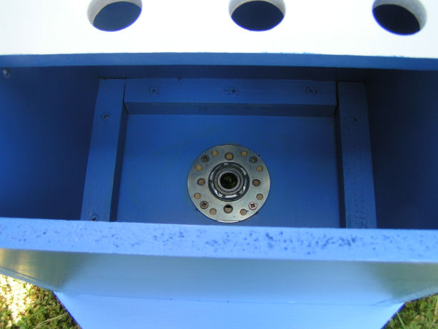

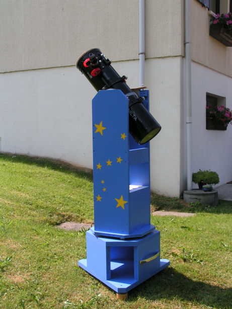

Moi aussi j'ai voulu dobsonner mon 150/750. Je l'ai fait avec ce que j'avais sous la main, sans rien acheter, sauf la peinture et les trois petites roulettes. Possibilité de repasser rapidement en équato en remettant la queue d'aronde à la place du fer plat sur lequel est fixé le tourillon. La monture est faite pour observer debout. C'est un peu lourd (aglo) et encombrant, mais hyper stable et sans aucune vibration. Le roulement (pas indispensable) est un palier de tambour de lave linge. Le frein est fait avec un morceau de pince qui sert à suspendre les pantalons. Autour des tourillons j'ai mis une "rondelle" découpée sur un manchon PVC de 125mm. Les pieds vissés permettent un réglage. Les proportions de tout ça peuvent varier en fonction de la taille de chacun.
Voilà, si ça peut servir un peu...

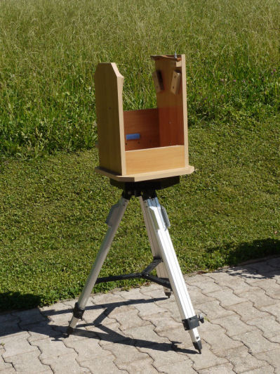

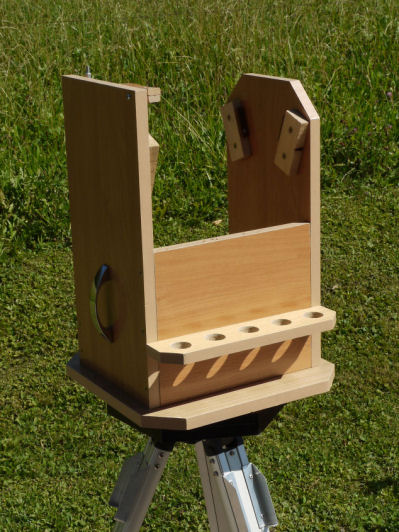

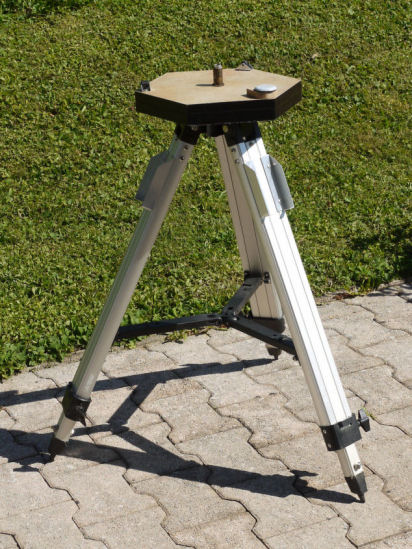

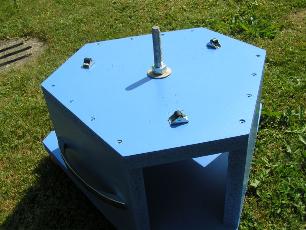

J'ai aussi fait celle-là. La monture est sur le même principe que la grande mais d'une hauteur plus petite. J'ai fixé un plateau sur le trépied, à la place de la monture équato, à l'aide d'une tige filetée qui sert en même temps d'axe. C'est plus facile à transporter mais plus sensible aux vibrations que la précédente. Mais ça va très bien aussi.
Cette petite monture peut aussi se poser sur la base de la précédente, ce qui permet d'observer assis.

Pipique , j'ai un petit coup de coeur pour ton 150/750 . avec la petite déco qui va bien !!
