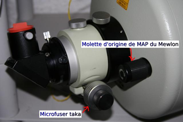

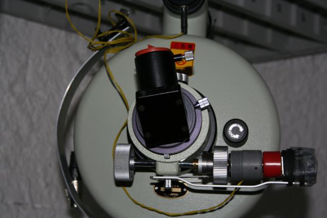

Bonjour, sur la crémaillère Taka on peut mètre un micro-fuser, puis sur celui-ci tu peut mettre un focus motorisé sans problème.
C'est après midi, je ferait des photos de mon bricolage, pour que tu vois le principe (c'est sur un Newlon).
Yves.
Yves.
Merci bien, j'attends les photos ;)
Alors comme promis deux petites photos, attention au puriste c'est un mélange de pièce Taka et de grosse bricole :D, il faut dire que mon EQ6 et "picastroisé" et celui-ci permet de piloter un simple moteur courant continu pour faire la mise au point.
Sur cette image on voit la molette d'origine de MAP du Mewlon + la crémaillère TAKA (rotative) avec le microfuser monté dessus.
Sur celle-ci, en plus on voit le moteur courant continu sur la mollette manuelle du microfuser.
Bon j'avoue c'est pas très esthétique :rolleyes:, mais je peut passer d'une mise au point manuel ou électrique en moins d'une minute.
Entre le moteur et le bouton de mise au point, c'est un simple manchon en PVC, qui est emmanché sur le bouton du microfuser avec un jeu moyennement dure, ça suffit pour que ça tourne et en cas de problème tourne dans le vide sans casse (quand on arrive en butté de la crémaillère par exemple).
Ps: A au fait il fallait comprendre Mewlon sur le message précédent car Newlon, ça existe pas, c'était pourtant avant l'apéro :be:.
Yves.
Yves.
