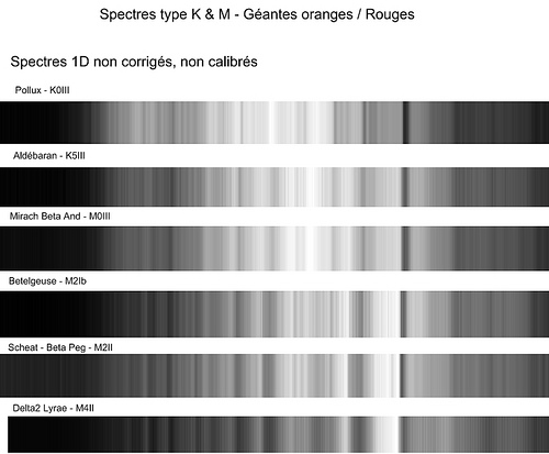

Pour la qualité de la lunette avec le SA tu peux voir la différence entre la 80ED et une apo sur les 2 spectres fait avec une DMK41 :
http://www.astrosurf.com/ite-lente/images_exemples/spectro/CICyg/Page_CICyg_SA.html
Coté caméra, je suis passé comme beaucoup à l'Atik 314L+ . Rapport qualité/prix super.
C. Buil l'utilise depuis avec le spectro LISA, donc c'est plus que correct :D

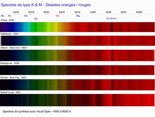

Mais une caméra N&B ou couleur ???
Une camera N&B.
Une fois ton spectre calibré en longueur d'onde, Vspec te fournit un spectre de synthese en couleur :
