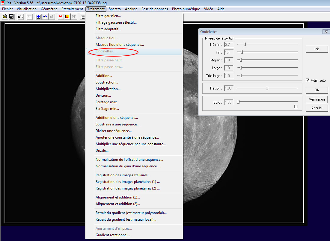

merci beaucoup ! les liens sont très bien fait ! j'ai du boulot pour bien comprendre tout ça! voila donc ce que donnent mes première atrophoto : je les trouve flou c'est surement à cause d'une mauvaise mise au point non?? pouvez vous me critiquer ?? en tout cas merci d’être la et de m'aider!
Bonjour pour la mise au point, fait là d’abord sur une étoile, puis sans retoucher la map (évidement), tu shoot la lune. Pour la mise au point la méthode des aigrettes sur étoile ici, mais il y en a d'autre, comme la mesure de fwmh sur étoile.
Sinon ta lune ressemble bien à la mienne ici, avec aussi la mise au point perfectible.
Yves.
merci , j'en profite pour vous poser une dernière question , quand je veux enregistrer mon image , si je l'enregistre en JPEG, pas de probleme mais elle est très légère (moins de 1Mo) mais quand je l'enregistre en TIF et que je veux l'ouvrir avec photoshop , le ciel noir apparait avec des millions de point blanc , c'est inexploitable , est ce normal? comment cela se fait??

pour photoshop et le tiff c'est un Pb de niveau ... je n'utilise que Gimp et le jpeg donc je ne peux pas t'aider directement ... mais si Gérard33 repasse par ici ( il court il court ) lui saura t'aider !
Gg
Gg
ha tu l'aimes ma lune: :D
je n'utilise pas le format tif
tu as une commande qui sauve directement au format photoshop
>savepsd mon_beau_fichier_a_moi_que_j_ai_fait
sinon en n et b le fit
>save mon_beau_fichier_a_moi_que_j_ai_fait
ou en couleur le png
>savepng mon_beau_fichier_a_moi_que_j_ai_fait
