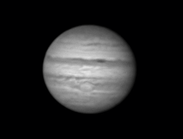

Enfin un ciel clément sur la région Niçoise ce matin du 16 Août. Du coup j'ai pût imager Jupi dans des conditions acceptables de turbulence avec le C9 et l'acA.
La veille j'ai installé tout le matériel et entrepris de faire proprement la collimation et là j'ai été surpris de voir assez distinctement la tache d'Airy, habituellement ma collimation est faite sur les donus (intra/extra focal). Ceci laissé prévoir de bonnes conditions atmosphérique et un bon réglage du scope pour le lendemain matin...
Debout 4h00, on finalise l'installation et zou 4h15 premier film, et effectivement les conditions étaient pas mal, mes meilleurs sur Jupi !
Les films s'enchaînent jusqu'à 6h00 quand le jour commence à pointer et où je décides de rentrer traiter les 20 Go de fichiers!!
Un jour et demi plus tard je vous présente les résultats. :)
Pour commencer, la meilleur (pour moi) de la série :
C9 + Aca1300 + barlow ultimax2 + filtre orange
Registration avec Avistack v2 traitement registax v6 ondellettes dynamique 2^n et gaussiennes.
Une avec la même définition mais un traitement différent que j'aime bien aussi :
Registration avec Avistack v2 traitement registax v6 ondellettes linear et default.
Ensuite pour finir la matinée, je suis passé à la barlow télévue x3 (plus de 6m de focale) mais c'était un peu optimiste et les poussières ont fait leur sale travaille aussi :
Et pour finir les deux planches de la matinée (où l'on voit bien la constance du ciel) :
barlow x2 (réduction à 75%):
barlow x3 (réduction à 65%) :
Voilà, plutôt content moi : enfin une matinée exploitable :wub:
Quand j'aurai les yeux qui auront dégonflé je tenterai une animation! :b:
En espérant que ça vous plaise
Romain

Par contre tu as des artéfacts bizarres, le bord de la planète n'est pas net, est-ce dû au soft de traitement ? :?:

En fait ce sont des poussières sur les diverses optiques qui font ces artefacts au traitement. Hier j'ai tout nettoyé mais ce matin il y en avait déjà pleins de nouvelles... Ca a été le seul point négatif de la matinée ces :censuré: de poussières !! :cry: Avec la barlow x 2 ça passe mais à la x3 plus du tout... Je vais encore laver laver laver !

Il n'y a pas que les poussières à mon avis (ou alors il faut qu'elles soient sacrément grosses).
Essaie une registration par centre de gravité avec registax 5 pour voir !
Le bords à la dérive c'est assez récurrent avec les softs multipoints (AVS2, R6) je trouve.

En regardant de plus près en effet il semblerait que ça vienne de la registration multipoints. Avec registax 6 c'est encore pire j'ai une très belle mosaïque sur les bords. Par contre avec Registax 5 je pers énormément en résolution...
Faut que je me penche un peu plus sur le traitement!
Merci en tout cas à toi et Albéric qui soupçonné ça aussi ;)

Faute d'amélioration des images à la barlow x3, l'animation de la soirée à la x2 :)
C'est un peu court mais au départ j'étais pas partie pour une animation alors ça s'explique ... un peu :be:
